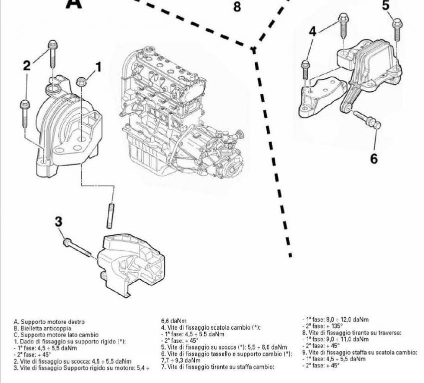

Czy ktoś instalował poduszkę firmy AMH parts?
Na allegro jest dostępne. Cena atrakcyjna: 335 zł
Numer Oryginalny OE: 50523676
Numer Katalogowy: AMH23676
https://allegro.pl/oferta/oryginaln...romeo-giulietta-50523676-amh23676-16069369196
Ostatecznie kupiłem na Ricambi:
https://ricambi.pl/oryginalna-prawa...lancia-delta-iii-51805653-51888093-p-365.html
Wymieniłem też ten lizak:
https://ricambi.pl/poduszka-tylna-d...o-giulietta-oryginal-oe-50521924-p-27201.html
Alfa chodzi cichutko teraz, aż za cicho. Jak się depnie to już tak nie warczy fajnie. No, ale lusterko nie drga i w kabinie przyjemniej:)
Czy może ktoś podrzucić link, czy nr do trzeciej poduszki? Nie mogę znaleźć, o którą poduszkę chodzi.
