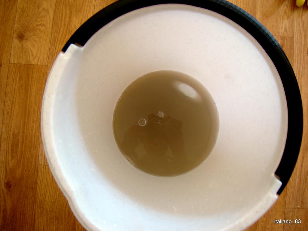

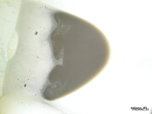

Tak wyglądał zbiornik w odkurzaczu po pierwszym przejeździe jednego fotela odkurzaczem.
attachment.php
attachment.php
A tak woda w wiaderku po robieniu tego ręcznie.

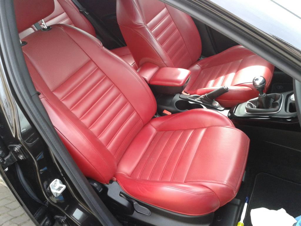

Dobra idę kończyć fotele - dobrze, że do skóry nie potrzeba mi odkurzacza ;)
