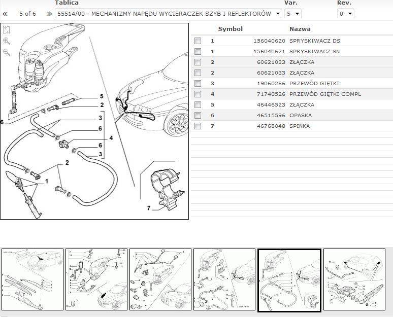

może rysunek ci pomoże

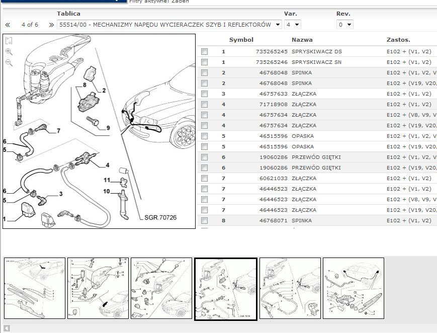

Podepnę się do tematu kolegi Paulos76;), żeby nie zakładać nowego. Moje pytanie brzmi, czy ten trójnik (na schemacie nr.1 od boćka jest oznaczony jako 4) to i tu uwaga - tylko trójnik czy też zawór zwrotny. Mam go w tej chwili w ręce i sprawia wrażenie, że zaworem nie jest ale może u mnie jest popsuty. Pytam bo właśnie nie działają mi spryskiwacze i się za to zabrałem. Wiem, że ktoś już poruszał ten temat, ale jakoś nie mogę tego wątku odnaleźć.
