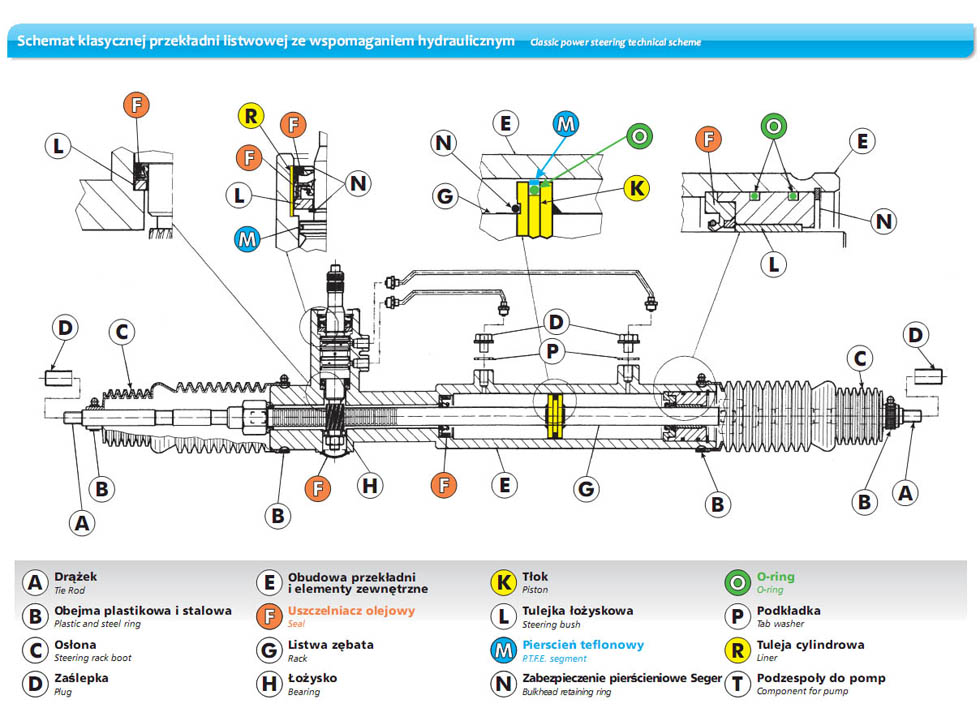

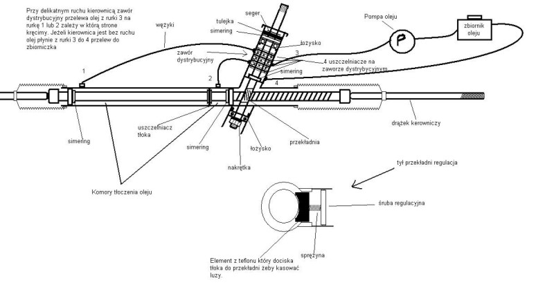

Czy ktoś z kolegow dysponuje schematem maglownicy ? bo dziś wymontowałm simering z kolumny tam gdzie wchodzi wałek kierowniczy (duży wyciek oleju do kabiny przy pedałach ) i nie wiem czy jest głębiej jeszcze jakiś uszczelniacz bo ten co wymontowałem to jakby tylkoosłonka ma wymiary 20x44x4,5 za nimjest seger który mocuje jeszcze coś, nie wiem czy yam głębiej nie ma 2 simeringu ?jesli ktoś posiada rysunek to byłoby super,pozdrawiam Darek , AR 166 2.4 JTD
