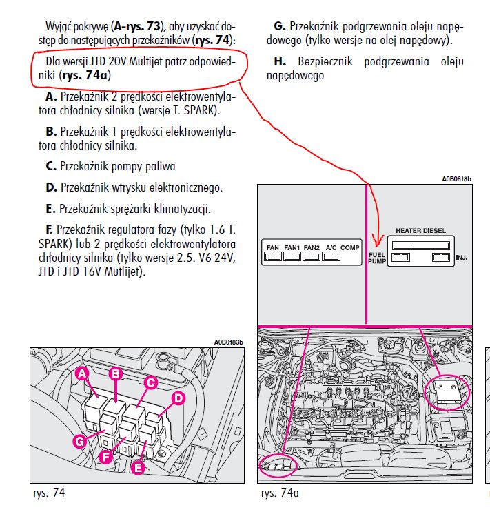

Witam, gdzie znajduje sie przekaźnik pompy paliwa w AR 156 2,4 JTD 20V i jak on wygląda?
Jeśli chodzi o pompę paliwa w baku, to odpowiada za nią
przekaźnik 46520412. Dostępny w każdym serwisie FIATa.
Jest to mały , czerwony przekaźnik.
Znajduje się przed akumulatorem, pod pokrywką z opisem.
za akumulatorem. w prostokątnej puszce
Wysłane z S3
w instrukcji obsługi przekaźniki przy aku są opisane z tego co pamiętam
mam:
attachment.php
a wg googla wygląda tak:
