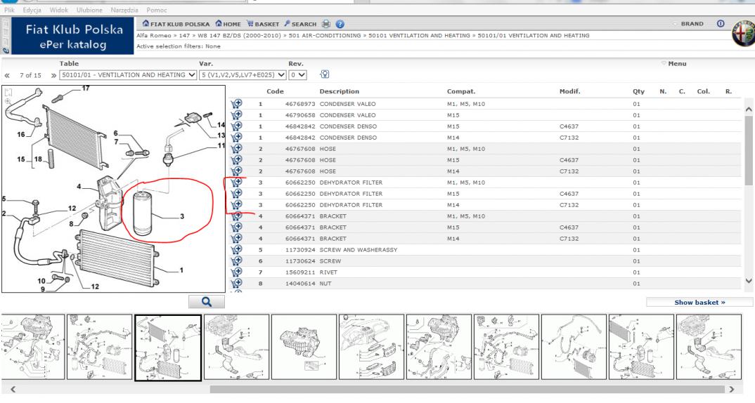

Gdzie się znajduje osuszacz ?

A więc sprawa wygląda tak, że sprężarka się załącza - jest to widoczne pod maską. W ogóle nie startuje wentylator. Układ trzyma ciśnienie (sprawdzone po odkręceniu korka i lekkim popuszczeniu gazu). Gdzie dokładnie umiejscowiony jest osuszacz? Zachodzi podejrzenie, że po stłuczce nie został założony wraz z presostatem, lub jest niepodpięty. W okolicach prawego halogenu nie widzę buteleczki przypominającej osuszacz...
