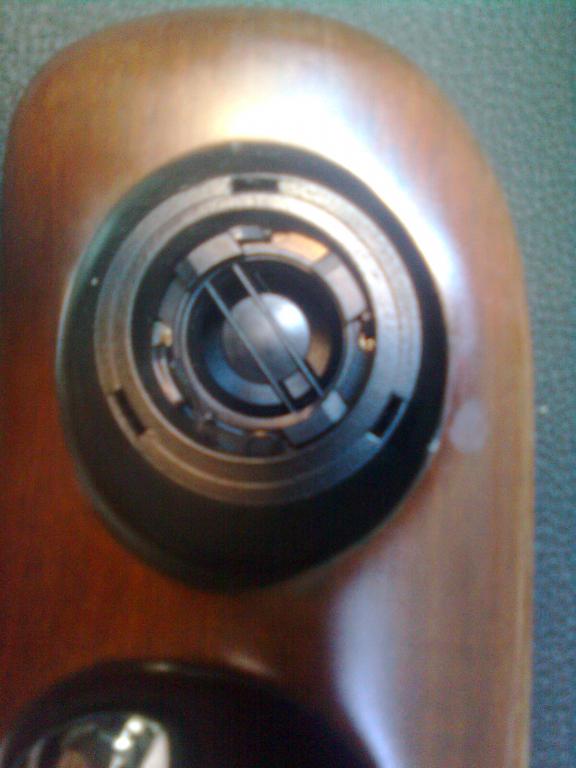

Obraz nędzy i rozpaczy

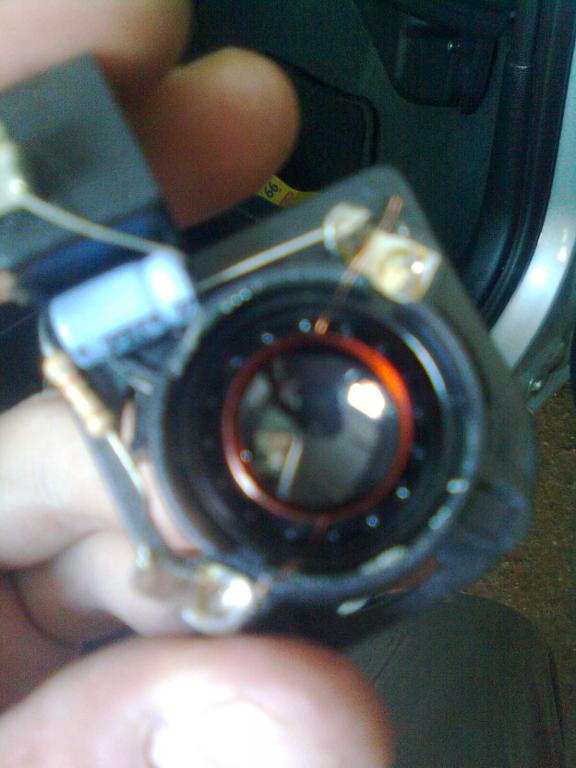

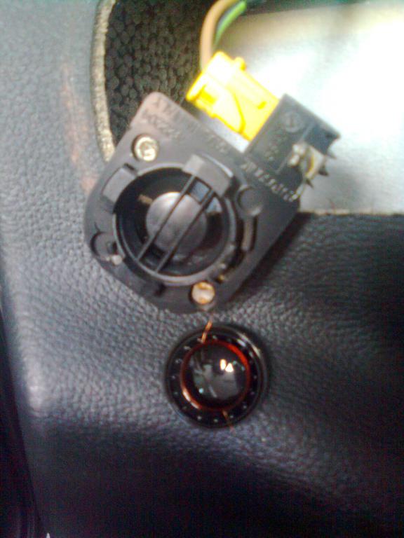

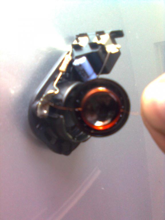

Rozkręciłem tego tweetera i ukazał się obraz tego co się tam tak naprawdę znajduje.;)
Trochę to tandetne głośniczki , urwany był jeden z cieniutkich drucików niestety po lutowaniu nie daje oznak życia. Chyba będzie trzeba zmienić na nowy. Kto się zna jakie tam są te głośniczki>? jakieś inne można tam zamontować>? Jaka jest wielkość tych maluchów? montował ktoś już coś innego tam zamiast fabrycznych? Proszę o jakieś porady co mam dalej z tym robić, tam jest jakaś wtyczka żółta pewnie nowe trzeba by było przylutować. Znawców i nie tylko proszę o podpowiedzi. Jak bym chciał jakieś małe tweetery Hertza tam włożyć to podejdą jakieś>?
Zdjęcie0284.jpgZdjęcie0287.jpgZdjęcie0288.jpgZdjęcie0289.jpg Zdjęcia z komóry, sorry za jakość.:o

I tu Robert ma rację, mój szwagier muzyk, też mi doradzał żebym sobie d... nie zawracał czymś firmowym, bo i tak tego nie usłyszę;). Założyłem jakiś komplet właśnie za 6-10zł. "syczą" zajebiście:). Niestety montaż wymagał małej ingerencji klejem kropelką, ale tak jak kolega Woland83 miałem "drewniane" osłony klamek, a od Rafała_n5 dostałem kompletne klamki z głośnikami czarne, ale od wersji po FL więc wtyczka do tweetera jest troszkę inna (na tzw. szpilki)w sumie nie chce mi się przerabiać kostek. Do obudowy klamki jest przyczepiona taka mała rameczka z głośnikiem, daje się wymontować po przekręceniu, wiec wykorzystując jedne wolne ramki przykleiłem te wysoko budżetowe głośniki i przylutowałem kabelki i śmigają jak ta lala.
Te, które kupiłem to najzwyklejsze obudowane tweetery do montażu zewnętrznego, ale mały wkrętak i po rozwaleniu obudowy zostają same tzw. cewki, które spokojnie można przymocować do wspomnianych ramek (drugie zdjęcie kolegi Woland83). Nie jestem elektronikiem, więc mając lutownicę i trochę doświadczenia modelarskiego spoko można temat ogarnąć i jestem w stanie się założyć, że nie do odróżnienia jest cykanie za 10 zł. od cykania za 120zł.;)

Z ciekawości chciałem zobaczyć co jest za większą maskownicą.
To białe to fabryczne wygłuszenie czy ocieplenie? Żeby to zrobić profesjonalnie trzeba by było wygłuszyć matami, ale co lepsze by było maty czy gąbki?
Nie znam się i nie jestem jakimś audiofilem ale te głośniki jak na razie to tylko tak głucho dudnią i nie ma czystego dźwięku to jakieś średnie chyba.
Wyglądają na porządne choć się nie znam:o zaczęło się od 1 tweetera a teraz wyjdzie że będę wszystko od nowa robił.

kolego; nie działa ci ten tweeter z pewnoscia dlatego ze odpadł od niego magnes, tak jak na zdjeciach u kolegi wyzej - jak rozbierzesz boczek to magnes napewno bedzie na dole drzwi. wystarczy poskładac wszystko, ewentualnie polutowac cienki drucik cewki o ile jest urwany. jak wszystko poskładasz zalej troche klejem typu poxipol magnes tak aby trzymał sie plastikowej obudowy - wiecej nie odpadnie. ja u siebie robiłem tak w obu drzwiach i teraz działają, choc ich jakosc jest słaba ale to chyba juz one takie sa(ciche)
to niestety nie to. magnes jest. możliwe że może coś nie tak z lutami gdyż ten syczek nie gra normalnie tylko cicho brzęczy, syczy itp. na pewno nie gra tak jak powinien.
