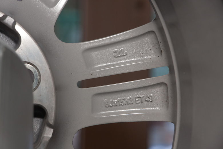

szerokość też ma znaczenie - no chyba , że kogoś bawi "naciąganie" ( żart ) opony 225 na 6J np ( wiem wiem - pewnie jak 17" to nie 6J - no ale brakuje kilku danych w pytaniu )
a dane o feldze powinny być wybite itp w jej wnętrzu ( np 7J x 17h2 et 41 )
np. takie coś : M5SktkqTURBXy83NmM3MjkxMzc5Njc3YmZkYjQ2MTU1MjM0NTBhZjVmOS5qcGVnkpUCzQMUAMLDlQIAzQL4wsM.jpg
Dziękuje za odpowiedzi, po lekkiej gimnastycje pod samochodem udało mi się odczytać 7J x 17h2 et 45, założę na nie ww. opony?
Za duże ET jest, felga za bardzo wchodzi w nadkole i ta opona będzie obcierać przy skręcie. Dystans w takiej sytuacji może pomóc.

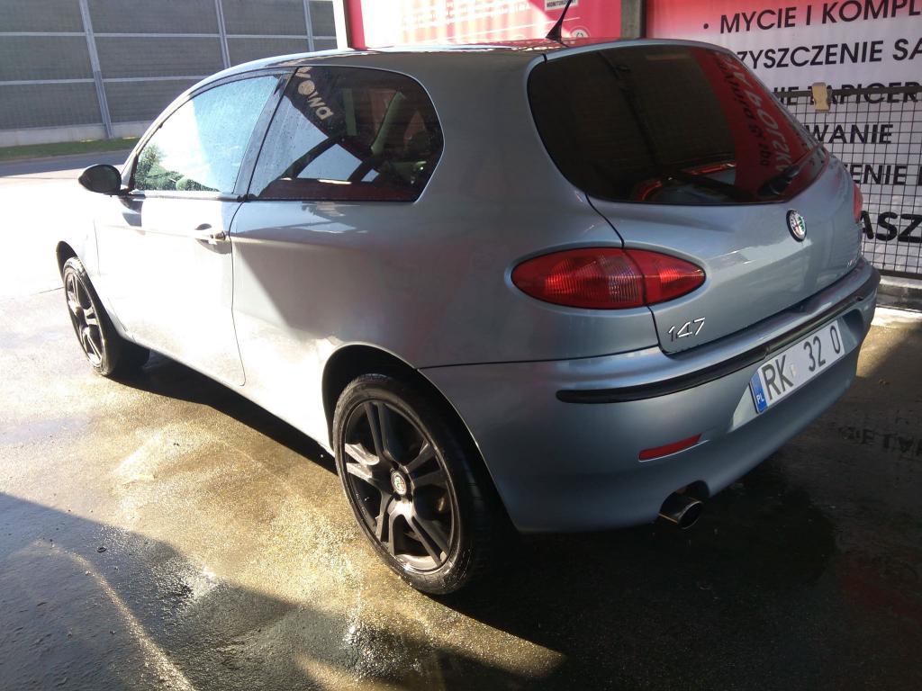

Ja mam ET35 7jx17h2 oponki 225/45/17 i jest git
