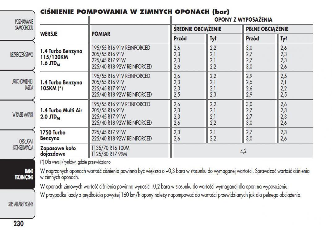

Tak na marginesie. Macie może w swoich Julkach przyklejoną informację o prawidłowym ciśnieniu?
Oczywiście tym razem do wymiany na zimówki pojechałem bez książki, no i poszukiwania zwyczajowej nalepki zakończyły się fiaskiem.
Nigdzie nie ma takiej zawieszki. Trzeba zaglądać do instrukcji (str. 230) i pamiętać o tym, że w zimówkach, w stosunku do letnich, musi być o 0,2 bara większe ciśnienie.
