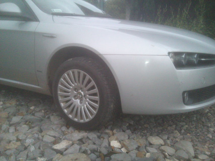

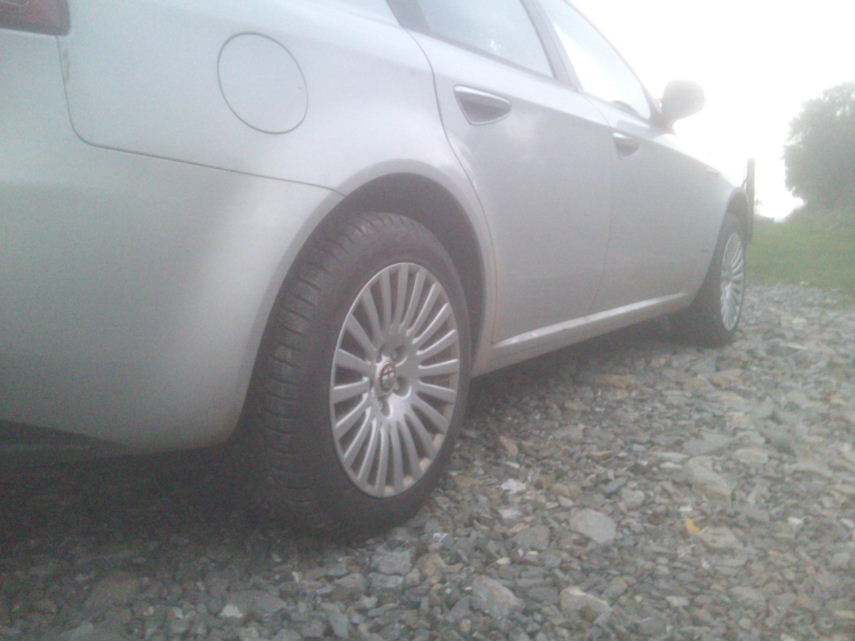

Odnośnie oryginalnch kołpaków. Dziś zakładałem koła z zimówkami (i te kołpaki) i zdałem sobie sprawę że nie wspomniałem o jednej ważnej rzeczy w poprzednich postach. Kołpak jest bardzo mocno wyprofilowany - tzn te żeberka idelanie przylegają od oryginalnej felgi. Jam mam felgi akurat KFZ 16", otwór 65, 5x110, 7", ET34 i pasuje git (mają taki sam profil).
Jeśli ktoś chciałby takie kołpaki nie można pewnie kupić pierwszej lepszej felgi. Prawdopodobnie kołpaki nie pasowałyby do felg które kolega pawel182 miał zamiar kupić (inne ET, może i inny profil)
Poniżej wrzucam zdjątka kołpaków po założeniu. Ja uważam że jak na kołpaki to wygląda to lepiej niż możnaby oczekiwać( z odległości >1m jak i z ukosa nie widać że to felga stalowa z kołpakiem):
Elegancko to u Ciebie wygląda. Ja właśnie dzisiaj zmieniłem opony na zimówki + czarne, stalowe felgi na razie bez żadnych kołpaków. Wygląda to tak fatalnie, że nie mogę patrzeć na Alfę i zaczynam się rozglądać za kołpakami.
Kupiłem felgi Magnetto Wheels, parametry dokładnie takie jak piszesz - otwór 65, 5x110, 7", ET34. Rozumiem że oryginalne kołpaki powinny mi pasować idealnie?
Cieszę się że się podoba. Felgi, opony ani auto nie umyte, a zdjęcia robione komórką jak już się zmierzchało, efek więc nie ten.
Nie wiem czy podejdą te kołpaki pod Twoje felgi. najlepiej byłoby przymierzyć. jeśli masz oryginalne koło pełnowymiarowe na zapasie to porównaj kształt felgi, z tego co pamiętam moje 4 felgi KFZ które dokupiłem są identyczne.
