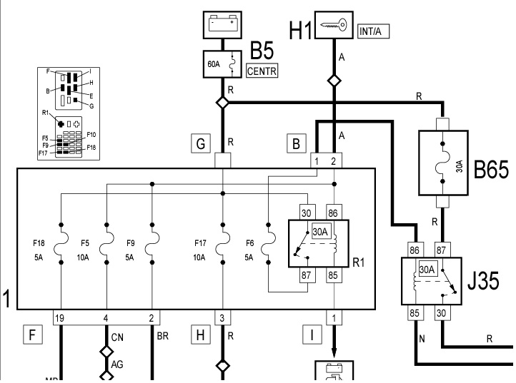

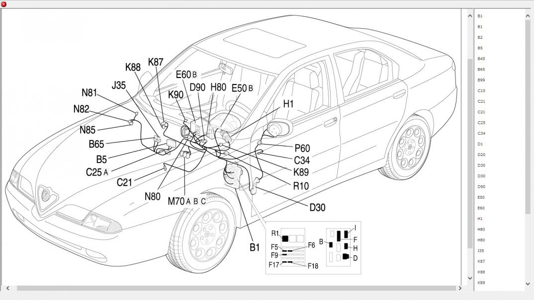

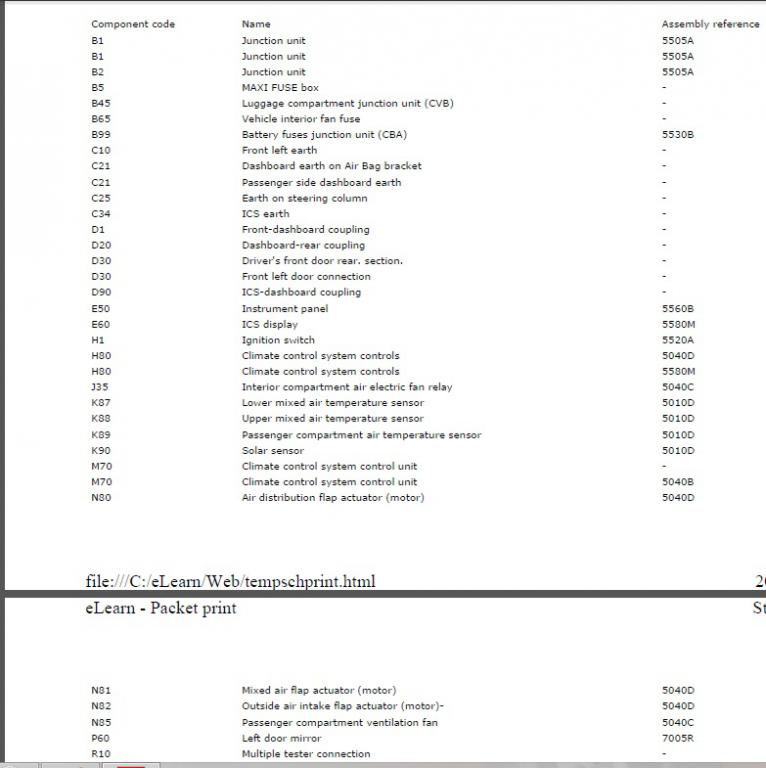

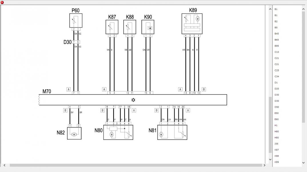

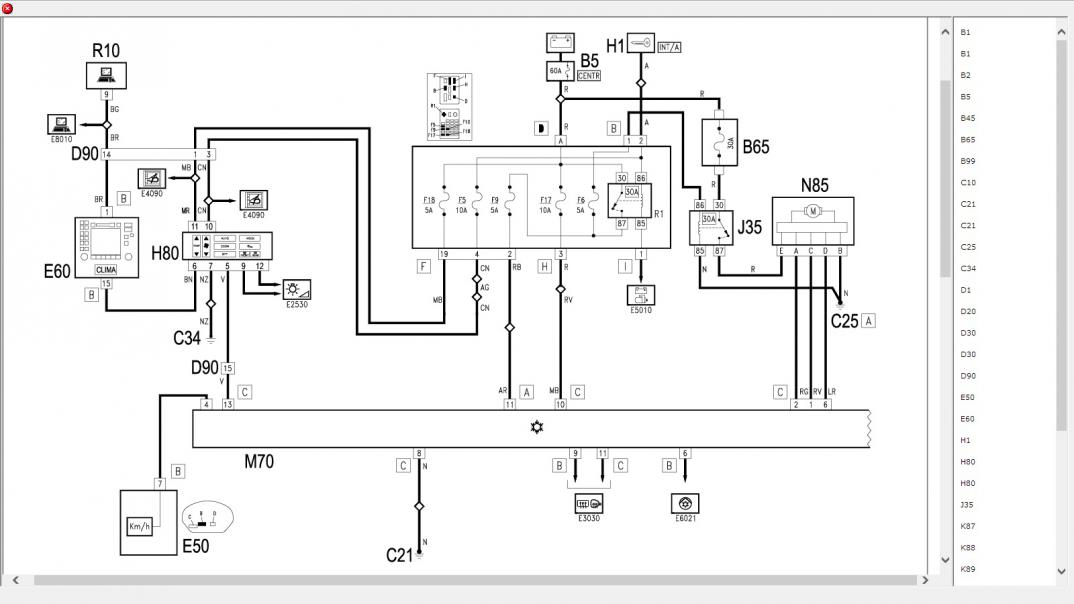

Poniżej schematy i lokalizacja:
Dodatkowo do sprawdzenia na podszybiu, czy jak wymieniali filtr pyłkowy, to nie wyrwali wiązki, która jest mocowana do klapki filtra.

Mój problem z niedziałającym nawiewem się uspokoił na kilka miesięcy aby dziś powrócić w mega upał i mega deszcz. Gaszenie i odpalanie nie przyniosło efektu. Postanowiłem w ciemno wymienić zakupiony ostatnio sterownik klimatyzacji jednak bez efektu. Powróciłem na podszybie aby jeszcze raz sprawdzić przekaźnik i bezpiecznik. Myślałem, że to skrajny od pasażera ale po zwarciu uruchamia się pompa w baku. Podpowiedzcie proszę, który to przekaźnik i bezpiecznik od wentylatora nawiewu. Według mnie:
1 - pompa paliwa
2 - ?
3 - imo ?
4 - rozrusznik
5 - ?
6 - ?
7 - kosta wentylatora
