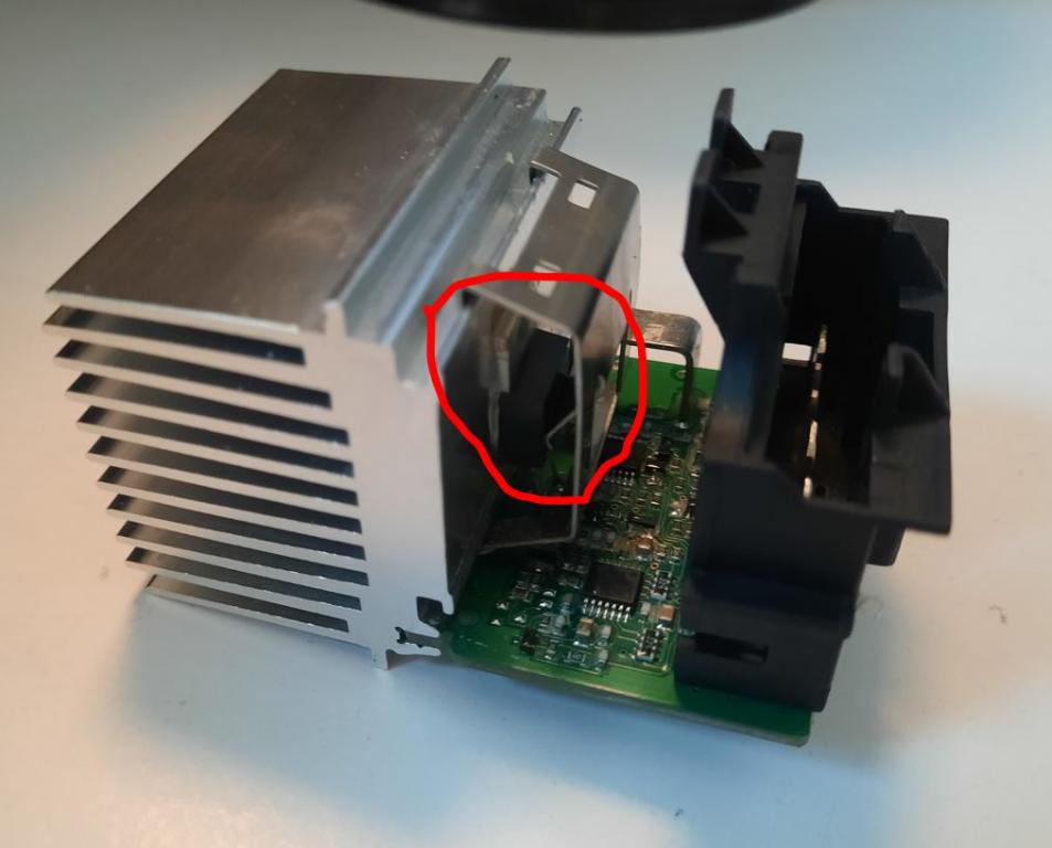

czy ktoś masz może zdjęcie jak wygląda ten rezystor nawiewu? albo może podesłać właściwą fotkę w necie? W wyszukiwarce znajduję różne. Klimatyzacja oczywiście dwustrefowa, jeśli była jakaś inna.
Jaki numer ma ten rezystor? Znalazłem 51855464 ale to chyba nie to, bo jest opisane jako czujnik.

Kod co podesłałeś to nie rezystor. Rezystor to np. 77365570 (wbij do Googla, to ci pokaże jak to wygląda - w samochodzie znajdziesz go przy nogach pasażera, zaraz koło filtra powietrza i dmuchawy) - konkretny znajdziesz jak se wyszukasz w ePerze wg VINu swoje auto, przejdziesz do sekcji 50101-010, rozklikniesz obudowę nagrzewnicy od swojego auta (taka strzałeczka w kolumnie "C." ("Components") i bodajże na trzecim schemacie jest filtr powietrza, dmuchawa i ten rezystor.
