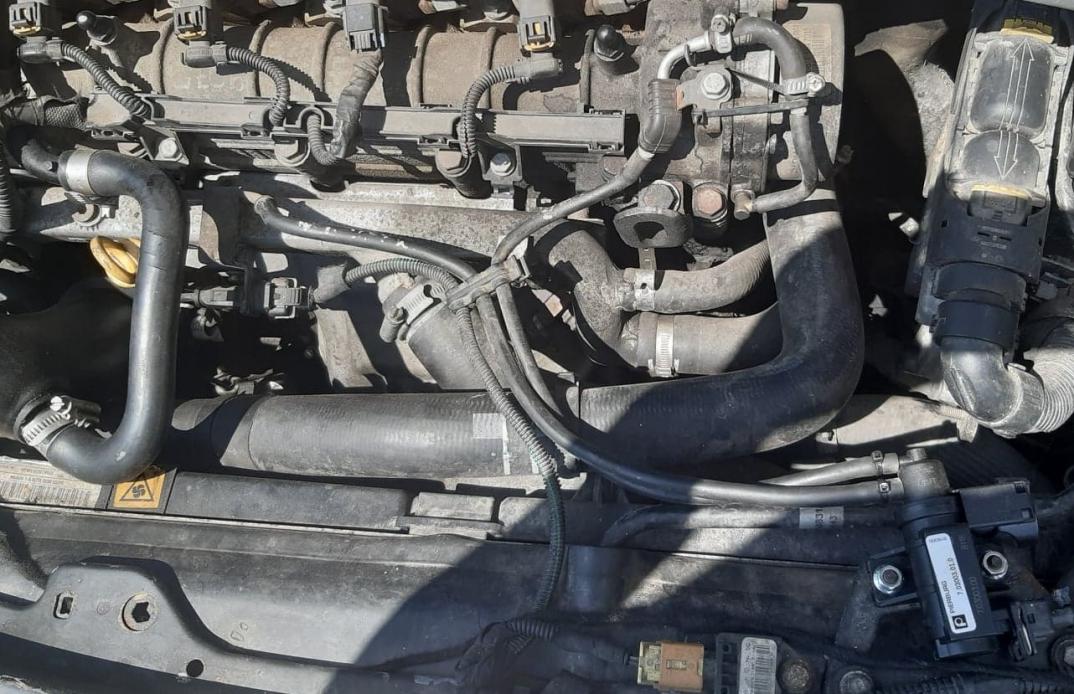

Wężyki podciśnienia przy zaworze overboost prawidłowo podpięte?
Myślę, że wężyki są dobrze podpięte. Overboosta wpiąłem tak samo jak był wpięty poprzedni

Zamówiłem nowe wężyki podciśnienia i wymienię jeszcze ten map sensor bo go tylko czyściłem. Pytanko: map sensor się tylko wymienia czy trzeba jakoś programować bo ktoś na grupie na fb o tym pisał ostatnio?
