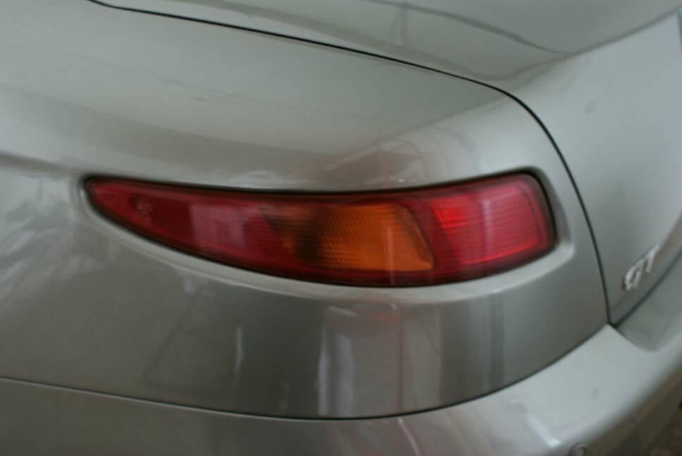

Witajcie, oto moja kolejna Alfa Romeo. Autko ma w tym momencie 103.500km powierzonego przebiegu, jednak założyłem licznik z wersji blackline, na którym jest chyba 88.000km, a w dodatku przebieg miga (znany problem, szukam speca, który ustawi mi oryginalny przebieg i usunie miganie). Bella jest po pełnym pakiecie startowym:
-kompletny rozrząd
-wszystkie filtry
-olej i płyn chłodniczy
Dodatkowo:
-pasek i napinacz paska wielorowkowego
-termostat
-gumy stabilizatora
Na poczcie czeka dolot z kwasówki od Michała, po świętach go założę. Dodatkowo do wywalenia jest EGR, Alfie należy się też nowy program.
Ostatnio wstawiłem Bellę do chłopaków z eRBe, wiec skorzystam tu ze zdjęć, które mi wysłali. Zdjęcia wnętrza w innym terminie. Pozdrawiam i Wesołych Świąt, bo jeszcze trwają.
