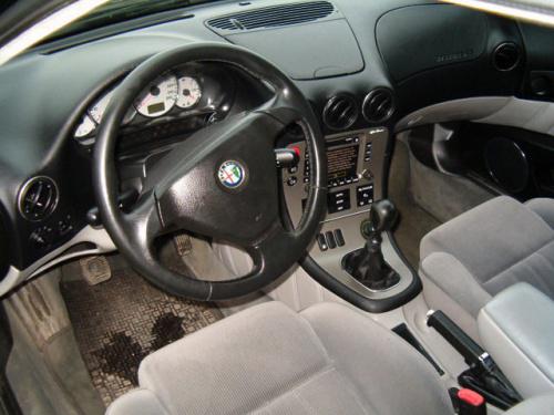

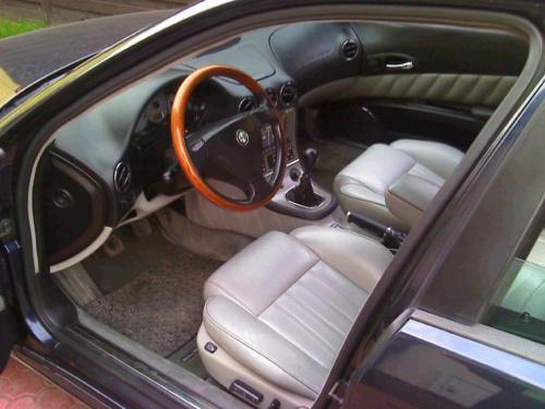

Ja mam czarno-poplielaty środek. W czarnej skórze efekt będzie podwójny. Ja wymieniłem mimo , że mam skórzaną kierkę w ładnym stanie. i naprawde z drewnem prezentuje się nieziemsko.Znalazłęm drewnianą kierkę z idealną skóra i drewnem bez przetarć- o co bardzooo trudno- dałem 70 zeta u cuma_borek.
Tu masz fotke jak to mniej wiecej sie prezentuje.
a było coś takiego jak kupiłem to autko. Różnica na plus imo:D

Drewniana kierownica na każdym robi bardzo duże wrażenie, ja temat przemyślę w przypływie wolnych środków, ale wtedy tez będę myślał na konsolą środkową. wyznaję zasadę albo rybki albo akwarium. Narazie musze sie mobilizowac do zawiechy z tyłu a chcę to zrobić kompleksowo tj. nowe amory sprężyny ( amory i sprężyny od razu na przód co by nie wracać do tego) + poliuretan z tyłu no i wahliwe, gumy na stabilizator, tuleje na belkę itp. Amory i spręzyny jeszcze sa ok wg. badań i prowadzenia ale chcę ja opuscić -30/-25 na dół i zrobić to wszystko na sicher:) Chcę przelatać na tym co mam do jesieni, (kółka jeszcze się nie rozłażą:P) i wtedy zrobić konkretnie wszystko. Przód mam spoko wiec narazie mam spokój:)
Ten plastik pomalowany w barwach sklejki, dupy nie urywa, więc nie skupiaj się na tym :) miałem to w poprzedniej i walnąłem to w czarny mat bo nie bardzo dało się na to patrzeć :) i w sumie ten czarny mat mi się spodobał. Jak skończę projekt selektora to też zrobię konsolę środkową w czarnym macie.

Co do wnętrza Masa- różnica jest kolosalna. Skórka robi swoją robotę, kiera tez ciekawie komponuje się z tym kolorem skóry. Pamiętam Twoje posty, jak wrzuciłeś skórę do Belli:D
Jak szukałem moją Alfę to oglądałem jakiś pomnik w jasnym welurze; welur fajny, welur miły ale przy skórze...
