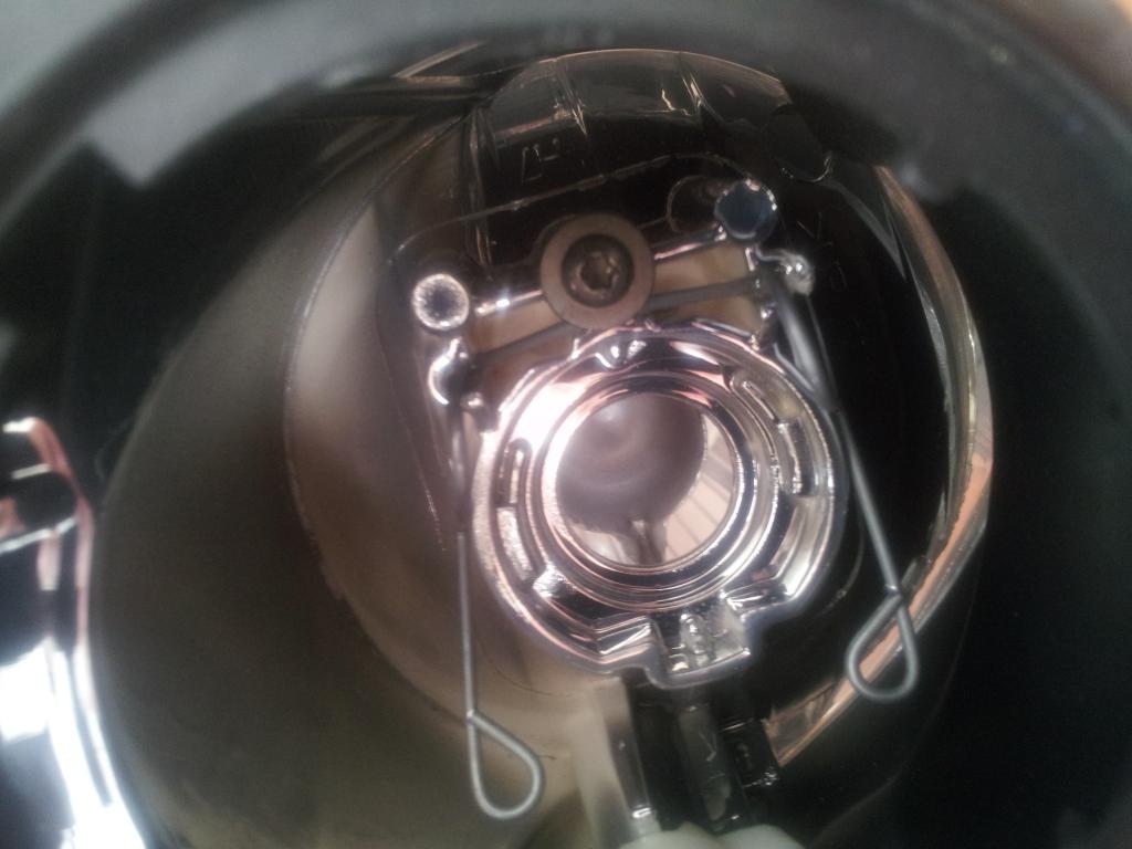

Jako, że Bella wciąż czeka na przeszczep zająłem się delikatnie estetyką auta. Chciałem odświeżyć wszystkie przednie chromy, a mając zdemontowane lampy zajrzałem do soczewek. Ich demontaż nie był trudny, ale okazało się, dlaczego tak słabo święcą.
W jednej lampie odbłyśnik odpadł już całkowicie, w drugiej jest wypalony. Jeżeli chodzi o naprawę to wiem, że trzeba oddać je do metalizacji. Pytanie tylko gdzie najlepiej i najtaniej ;).\
Drugie natomiast jest trochę bardziej zaawansowane. W lampach zebrało się pełno syfu i pyłu. Chciałbym je rozebrać i gruntownie wyczyścić. Przeglądając temat o Ringa Yonasha doczytałem się, że jest to nie lada wyzwanie.
W jaki sposób bezpiecznie rozkleić lampę?
Żeby wyjąć odbłyśnik nic nie musisz rozklejać. Całe mocowanie wraz z soczewką można wykręcić i wyciągnąć otworem tylnym.
Jak wspomniałem, wyciągnąłem. Ale Lampa jest w środku mocno usyfiona i chciałbym ją wyczyścić. Tak samo odbłyśnik od długich.
Co do świateł mijania: jak zdemontować stelaż soczewki? :]
Odbłyśnik od soczewki musisz oddzielić delikatnie podważając łączenia. Potem można je zanitować lub przy odrobinie szczęścia zagnieść na nowo. Lampę możesz wypłukać ciepłą wodą destylowaną i potem dokładnie osuszyć. Oczywiście wszelkie wtyczki musisz mieć wyjęte lub odłączone, żeby się tam woda nie zebrała.

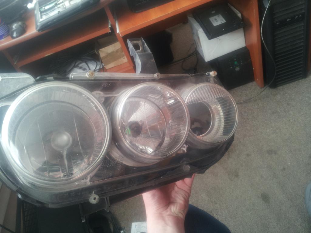

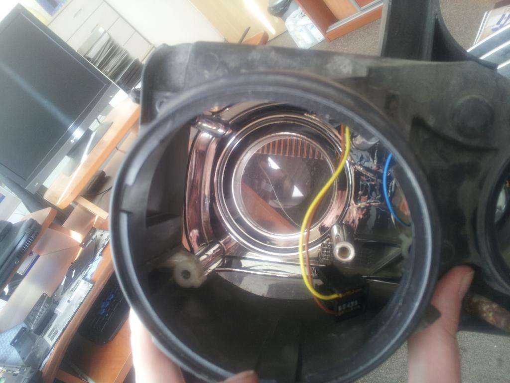

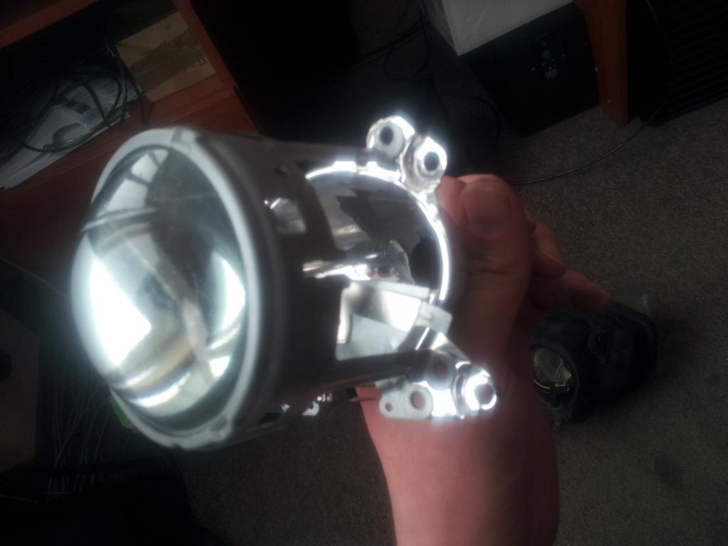

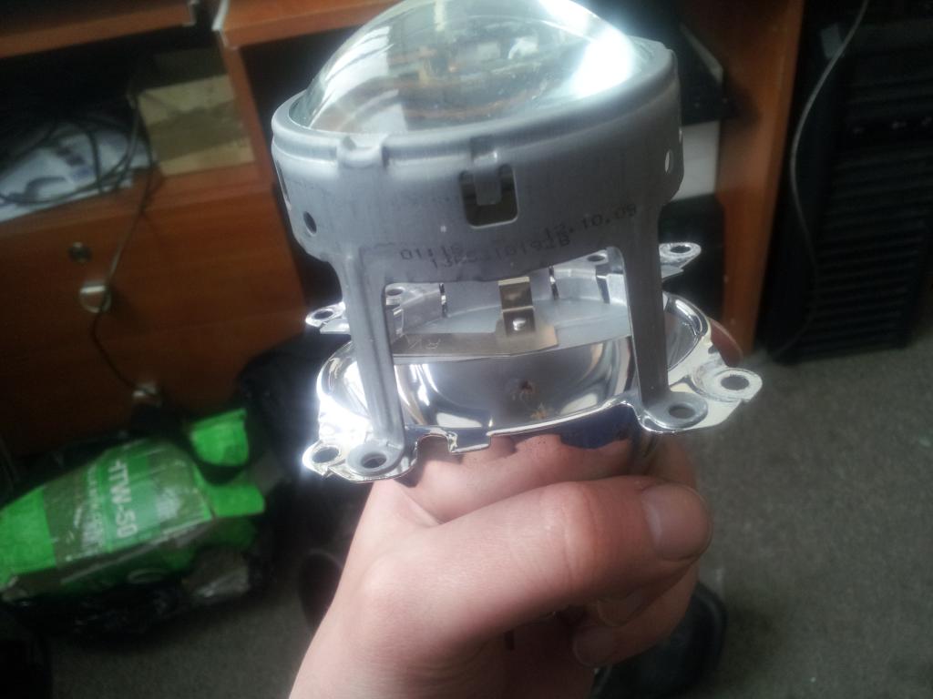

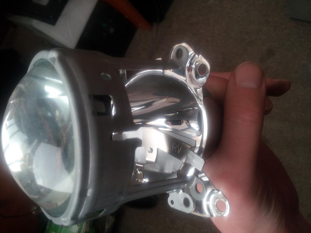

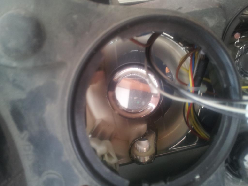

Tak Prezentują się lampy. Zdjęcia co prawda robione kalkulatorem, ale dosłownie jest w środku mgiełka wszędzie. Raz już tak ubrudzone lampy czyściłem i niestety bez szmatki się nie obeszło. tyle, że były to lampy z Gazelli, więc klejone były na jakieś gluty silikowopodobne.

Jak już masz wyjęte to poszukaj coś u siebie w Kielcach na pewno będzie taniej z racji iż sami nie będą musieć demontować, zawieziesz w drodze do lub z pracy, myślę że w 120-200zł powinieneś się zmieścić za regenerację odbłyśników świateł mijania.
ps1 u siebie myłem a właściwie bardzo dokładnie wypłukałem wodą ciepłą z płynem do naczyń a następnie przepłukałem kilkukrotnie wodą demineralizowaną. No umyły się a gdy się wysuszyły to przytkałem dolne kanały wentylacyjne lepcem przepuszczającym powietrze. Przez jakiś czas od montażu lampa parowała w mokre dni i myślałem, że to wina zaklejonych kanalików ale widocznie nie była dokładnie doschnięta bo już od dłuższego czasu sucho. No i warto podkreślić, że nie kurzy się już nic od roku czasu.
ps2 jak dostałeś się do tej najdalej oddalonej śrubki by wyciągnąć wszystko?
Ostatnia edycja:
W Kielcach nie robią już metalizacji niestety a regeneracja lamp polega na polerce kloszów, którą zrobię sobie sam. Odkręciłem tą czarną śrubę od chromów i delikatnie nacisnąłem. Wtedy zrobił się luz i wyszła ;).
Ekstra pytanie: jak pająk i komar dostali się na odbłyśnik soczewki? :P
Zabezpiecz sobie później te lampy jakąś powłoką typu ceramika, folia dedykowana lub chociażby klar bo lubią szybko matowić się lampy po polerce.
Klar obowiązkowo. Tylko dalej nie wiem, jak je rozkleić ;)
