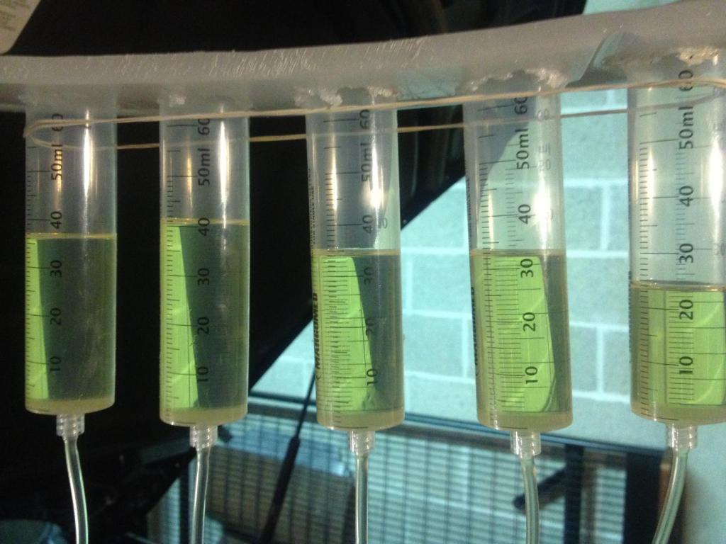

jak możesz to zrób próbę przelewową, ja zrobiłem i popatrz jak wyszła
A możesz na szybko opisać jak ją zrobiłeś?
Przygotowujemy naczynia równe tyle ile cylindrow, do tego jakieś wezyki tej samej długości,
zdejmujemy wezyki z wtryskiwaczy i podłaczamy tak aby do każdego wtrysku dochodził wezyk a druga strona wtrysku była zaslepiona i wszystko zapalamy silnik i patrzymy jak sie napelniaja naczynia, jak znajdę zdjęcie to wrzuce. Pozdrawiam
