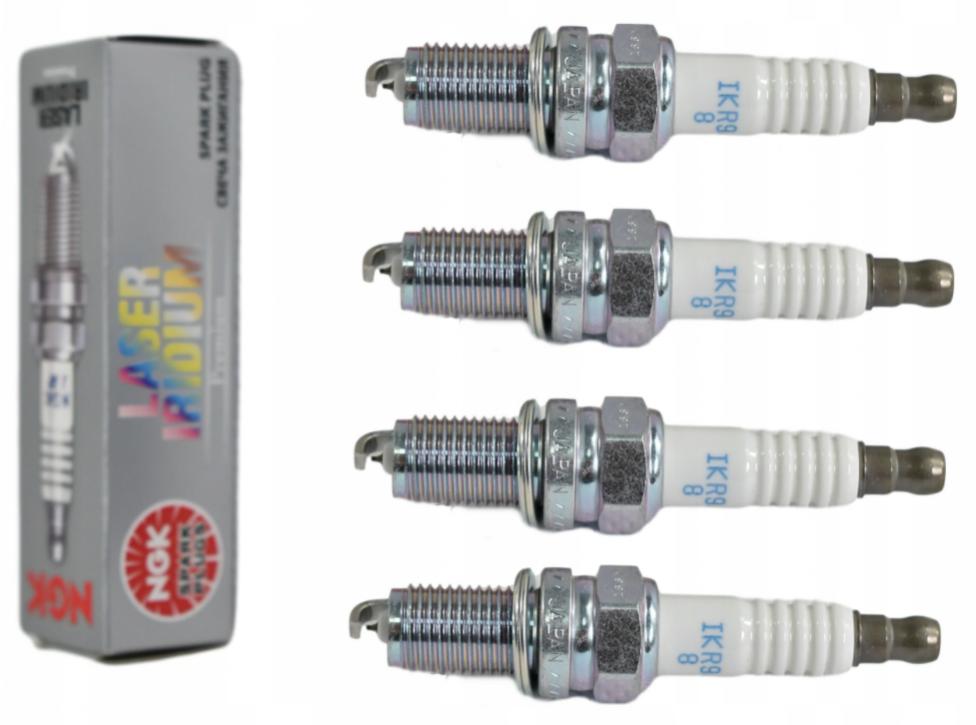

Co jest w instrukcji to ja wiem, szukałem po prostu alternatywy dla ngk. Nawiasem mówiąc teraz zamiennikiem świecy która widnieje w instrukcji jest ikr9j8,- jeśli już koniecznie ktoś jest wyznawcą ngk

Tyle, że BERU dedykowane do naszych silników nie są irydowe tylko platynowe, więc na pewno nie będą lepsze od irydowych NGK.
Nie ma znaczenia iryd czy platyna - jedne i drugie są tak samo dobre. Przewagą irydowych to tylko dłuższy przebieg bez wymiany - do 120 kkm, przypomnę tylko ze instrukcja mówi o wymianie świec w 1.4 co 30 kkm. Markowe platyny spokojnie wystarczą
Pisząc lepsze miałem właśnie na myśli obowiązkową wymianę przez producenta już po 30.000 km, bo skoro iryd jest wytrzymalszy od platyny to Beru muszą być słabsze i mogą nie wytrzymać 30 tys.
Zresztą już były tu na forum takie przypadki, że świece się skończyły przed tym przebiegiem. Ponadto chciałem zauważyć, że tylko świece NGK zostały specjalne opracowane do tych silników (1.4 TB/MA).
Wiec jak widać BERU nie mogą być tak samo dobre jak NGK, zresztą każda inna pasująca świeca to podróbka oryginału.

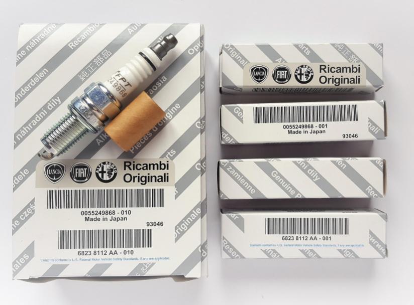

Podłącze się do tematu mam ori świece ngk ricambi (ikr9j8) na pudełku nie ma nic odnośnie z jaką siłą dokręcić jest tylko napis po otwarciu *p22*
Dokręć na maxa palcami a potem kluczem o 180 st./ Tylko nowe/
