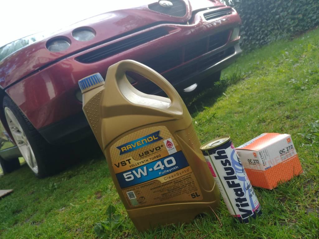

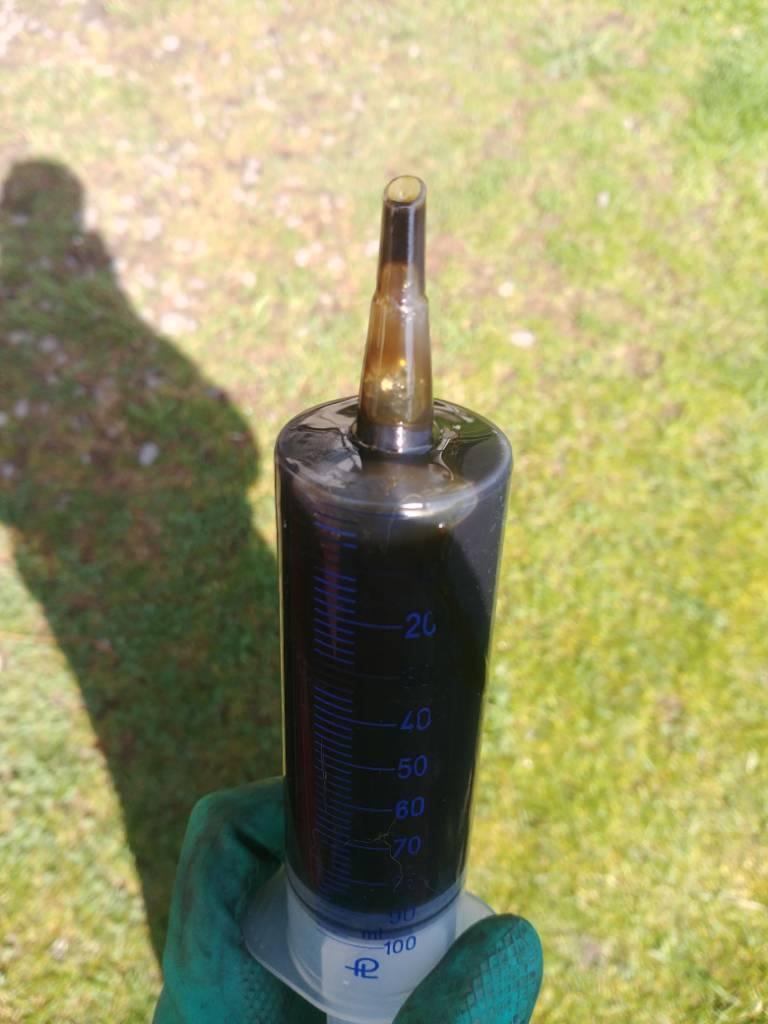

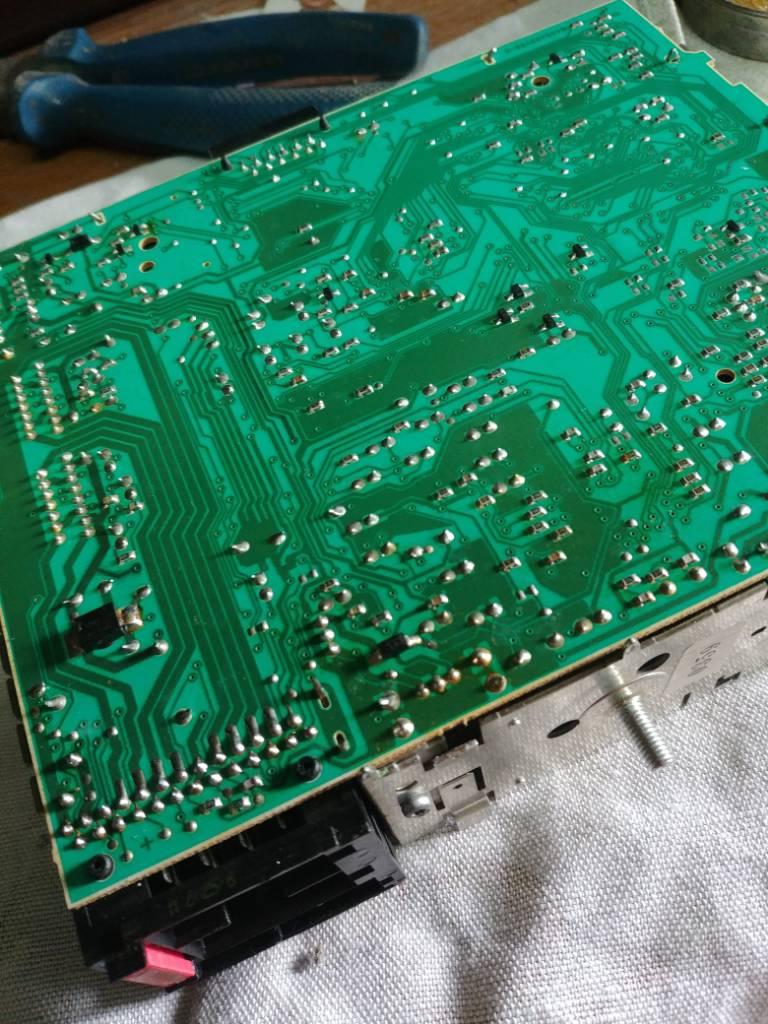

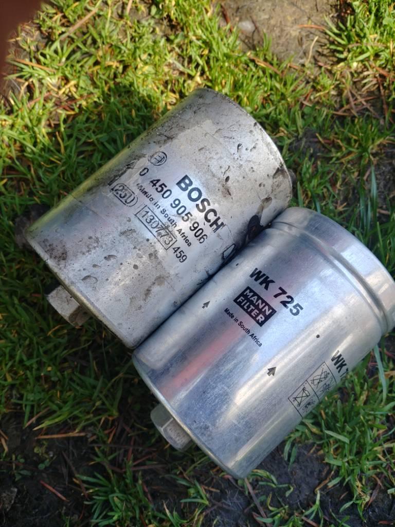

Pora cos zaktualizować, niewiele sie dzieje, bo czasu malo ale ostatnio udalo sie wymienic olej wraz z filtrem oleju i paliwa (137919km). Po przesiadce z 10w40 zauważalna poprawa pracy silnika [w sensie jest ciszej na zimnym]. Poza tym jeździ weekendowo :) radio czasem działa czasem nie, nie wiem czy to kwestia wiązki czy radyjko łapie jakieś zimne luty..
Taki zestawik wyleciał:
Stary olej:
Filtry paliwa - chyba z jednej fabryki:

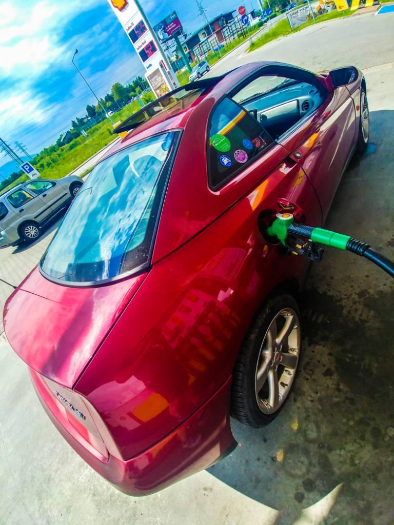

A tak sie prezentuje:

Piękny wzór, ale za duże do GTV. Co do obecnych to fakt, jakby z Golfa ;) Za to kolor nadwozia robi robotę, chyba już to mówiłem. W ogóle linia boczna nadwozia... Takich aut już nie robią ;) :cool:
bzdury opowiadasz, 18 do gtv to idealny rozmiar ;)

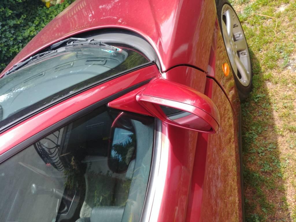

Lusterko naprawione, w końcu nie straszy czarna taśma i nie ma wstydu na wsi ;)
Drugi ogarnięty temat to radio,nie pamiętam czy o tym tu pisałem, ale problem był taki że radio czasem działało, czasem nie, czasem w trakcie jazdy umierało.. jako że na elektronice kompletnie się nie znam postanowiłem coś z tym zrobić.. :) a jedyne co mogłem zrobić to przepatrzylem płytkę w poszukiwaniu zimnych lutów. Kilka mi się nie podobało, poprawiłem lutownicą i okazało się, że to było to. Radio uratowane.

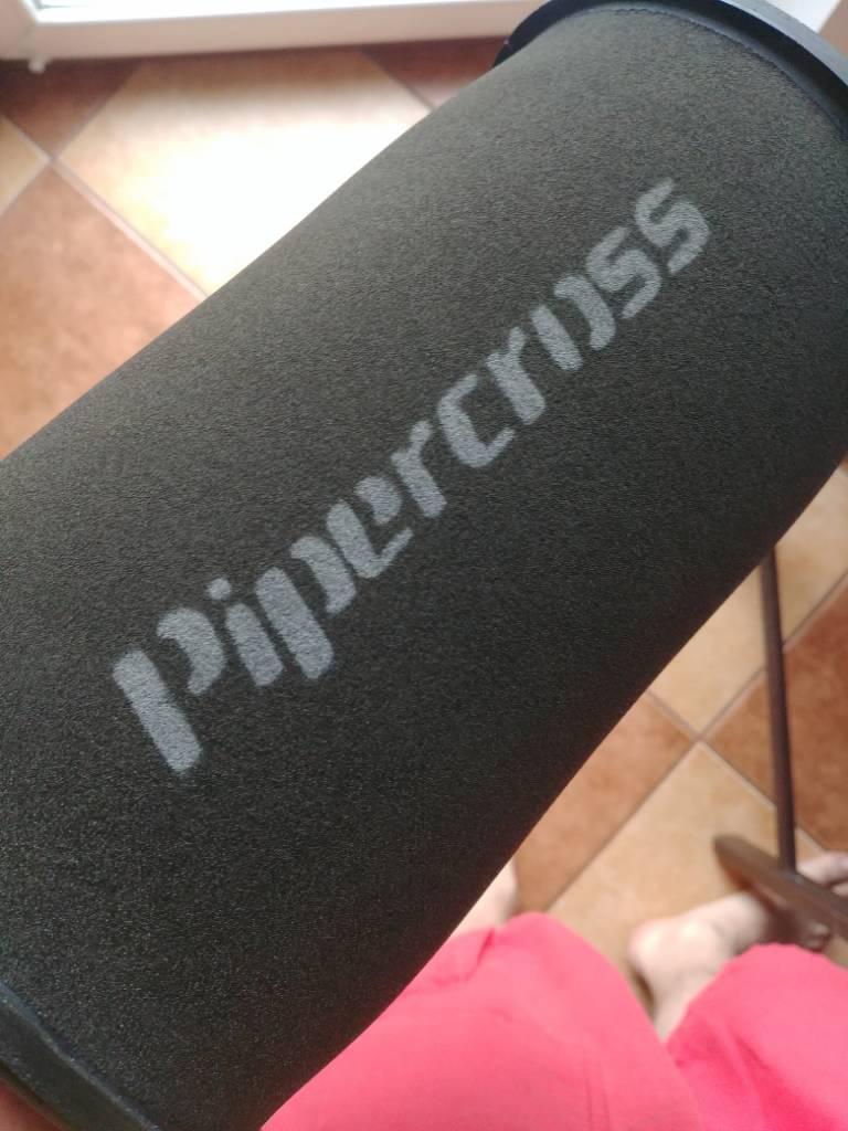

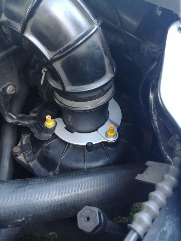

Jako, że zostało trochę czasu postanowiłem jeszcze coś pogrzebać, wyczyściłem filtr i przeplywkę, a jej mocowanie odmalowalem:p
Wysłane z mojego Mi 9 SE przy użyciu Tapatalka
No i piknie :)
Żółte śruby = tjuning.
