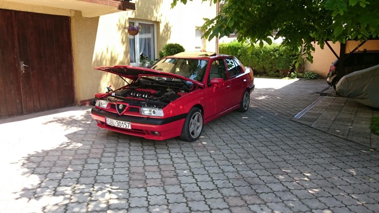

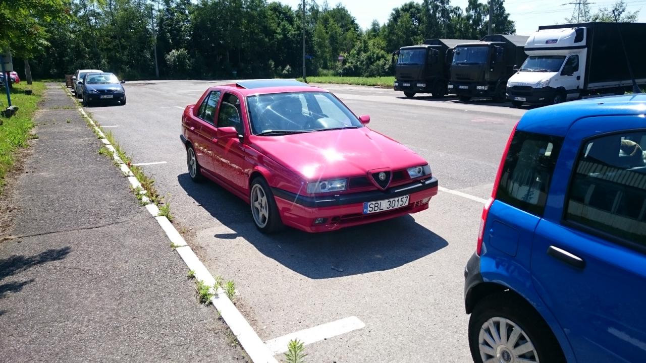

Dzisiaj 155 przeszła przegląd, pierwsze jazdy za mną :) można powiedzieć, że plan jest w 80% wykonany. Jeszcze masa dupereli została do zrobienia. Nie wszystko wyszło tak jak chciałem, ale generalnie jest bardzo ok pomimo tego, że z każdą rzeczą za którą się brałem musiało się spierdzielić 10 kolejnych. O ilości paściarstwa i druciarstwa zastosowanego w tym samochodzie możnaby napisać książkę. Więcej fotek wrzucę jak znajdę chwilę na wypolerowanie auta :)

Spokojnie chłopaki. Jeszcze mam tydzień sesji egzaminacyjnej, a potem będę miał wolne weekendy żeby wypucować auto do zdjęć. Cierpliwości :)
