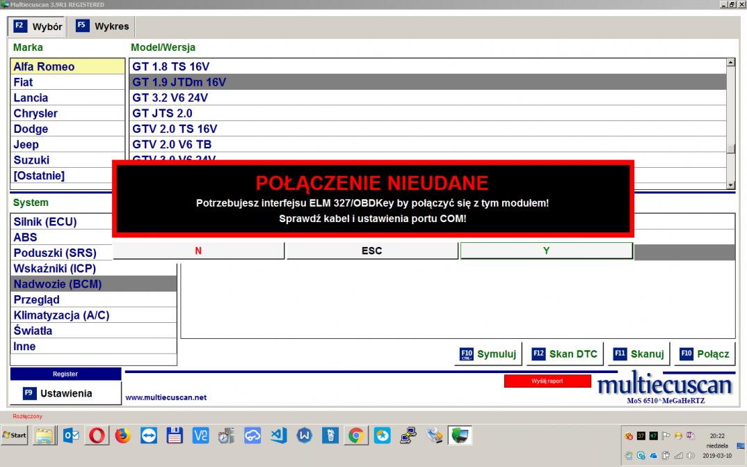

Jak w temacie - chciałbym podpiąć się do "wszystkiego" w swojej belli.
Mam interfejs od viakena (niebieski z przełącznikami)
Jednak tym interfejsem mogę się podpiąć tylko do kompa silnika, abs i airbag. Kiedy chcę się podłączyć do "dashboard" albo can prosi mnie o interfejs ELM327.
Posiadam takowy (zwykły czarny ELM327 na OBDII zakupiony za ok 30PLN) jednak nie chce się łączyć z moją Alfą.
W związku z tym pytanie - jaki interfejs zakupić aby móc się łączyć z pozostałymi komponentami GT ?
Chodzi mi również o urządzenie do zarządzania terminami inspekcji.
Do łączenia używam softu FiatEcuScan

Zakupiłem interfejs od viakena oznaczony STN1170.
Czy ten interfejs powinien od razu działać z Body Computer czy wymaga modyfikacji ?
Dodam że nie mogę się podłączyć nawet do sekcji Can Info.
Skonfigurowane wg instrukcji na porcie COM1.
Proszę o pomoc.
Update ---
STN 1170 średnio chce rozmawiać z MES ver 3.9
Daje za to radę z alfaOBD - udało się zrobić "osiownie PROXI"
