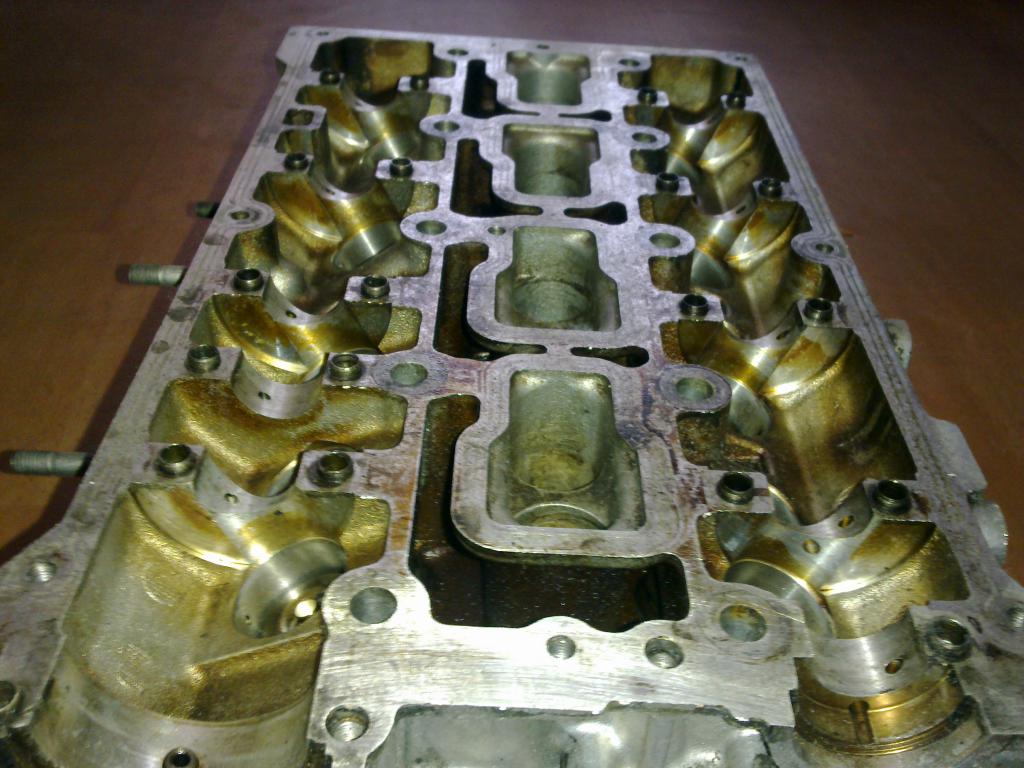

Ja posiadam glowice z silnika 1.6 TS ale z wersji 120 KM. Nie wiem w koncu jakiej szukasz tej czy z wersji 105 KM. Jak cos to pisz.
