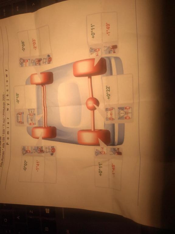

Po pierwsze kierownica jest lekko skrzywiona przy jeździe na wprost, po korekcie auto znosi - rozumiem, że kierownica delikatnie uciekła przy ustawianiu i już tego nie poprawili?
po drugie porównując ostatni pomiar i ten ostatni zastanawiające są rozbieżności przy pochyleniu osi zwrotnicy - było L 1*14'/P 4*28' a teraz jest L 14*47'/P 6*20' ??
To chyba nie co za dużo?
Wymieniałem ostatnio drążki i końcówki i po tym robiona była geometria, ale żeby nie było coś spierdoczyli ;)

Mówisz o wyprzedzeniu sworznia zwrotnicy czy o pochyleniu sworznia zwrotnicy? Oba parametry możesz próbować wyrównać luzując cały wózek pod silnikiem. Chłopaki tu pisali, że na otworach jest spory luz. W zależności który kat masz zwalony musisz odpowiednio przesunąć wózek. O ile wszystko jest ok i nie ma żadnych luzów i nic nie jest krzywe
Mialem na mysli pochylenie osi sworznia zwrotnicy, tak jak pisalem sa spore roznice Prawe 6 a lewe 14, przy poprzednim ustawianiu to okolo 1 i 4
Wszystko proste i sztywne ;)
Ostatnia edycja:
Prawdopodobnie cały wózek musisz przesunąć w stronę tego mniej pochylonego wtedy kąty się wyrównają pod warunkiem, ze wszystko sprawne bo możliwe, ze poducha np. amora już siadła z jednej strony albo gdzieś jest luz na tulejach wiec najpierw wszystko sprawdź. U mnie na eibachu kąt PSZ mam 6* 6' i 6*1'.
