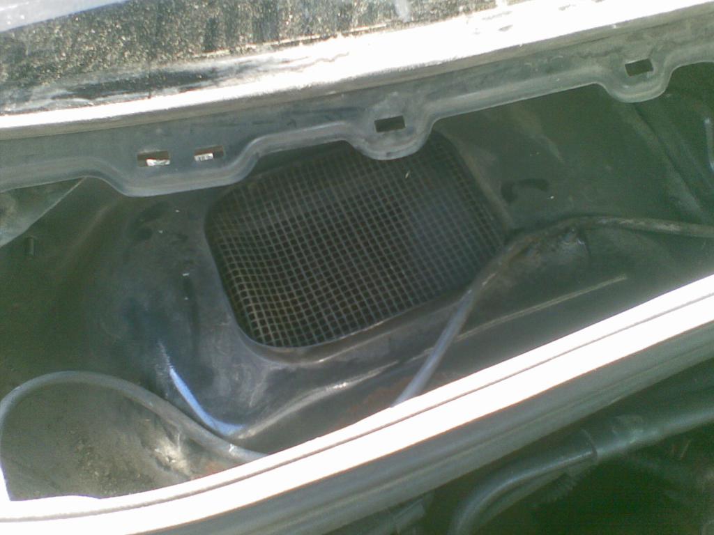

generalnie w dziale "zrob to sam" jest opis jak go wymienic i tutaj moja mala niepewnosc:
1. idze ze zdjac nalezy lewa strone podszybia (strona pasazera), czy to oznacza ze filtr jest tam wlanie czy moze sa dwa filtry po jednej i drugiej stronie? ZAkładam ze po drugiej stronie jest mech od wycieraczek wiec pewnie jeden ale gwoli scislosci lepiej zapytac.
2. jakie filtry polecacie? Znalazlem na allegro Magneti Marelli, ale rowniez Filtron, Air Top Italia i jakies No name'y. All mniej wiecej w jednej cenie.
generalnie chyba musze powoli skłaniac sie ku wymianie gdyz widze zdecydowana roznice w pracy dmuchawy na obiegu zewn i wewn. :)

Montaż w podszybiu od strony pasażera, trzeba odkręcić 2 wkręty i wycieraczki ustawić pionowo na szybie.
bylem lekko nagrzany, jak wymienialem - ale ja odkrecalem 3 sruby i nie dotykalem w ogole wycieraczek.....

Prawdopodobnie zatem musze zmienic filtr - cieszy mnie fakt ze jednak nie trzeba zdejmowac wycieraczek - bo to moglby byc problem :)
