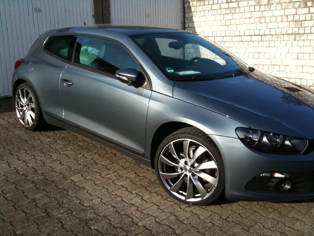

Natomiast marzą mi się te felgi:
Ma ktoś może zdjęcie 159 z takimi felgami?
