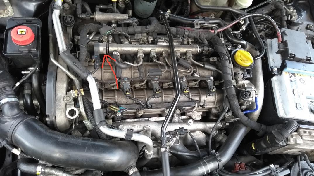

Jak diesel z leciwym przebiegiem to może ale nie musi być regulator ciśniena na listwie CR. Ja walczyłem z tym 2 lata zanim namierzyłem problem. On się przycina nie pokazuje błędów lub jest zapchany opiłkami. wtedy przy przyspieszaniu ECU daje mu powietrze do dawki , której nie osiąga i u mnie trzęsło jak na traktorze. Poszukaj na YouTubie dużo jest filmów o tym zaworze. Ty lepiej wiesz jak zachowuje sie Twój samochód. Mi pomogło. Też wymieniłem wszystkie poduszki....zawór 1.jpg

W 2.0 jtdm nie ma tu zaworu tylko czujnik cisnienia. Regulator ciśnienia jest na pompie
