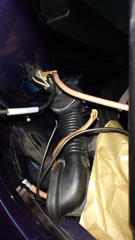

Przerabiałem temat u siebie, przerwany przewód w lewej wiązce (w gumowej przelotce).
Po zalutowaniu światło świeci.
Na zdjęciu poniżej widać przerwane 2 przewody, grubszy od ogrzewania tylnej szyby i cieńszy od światła stop.
