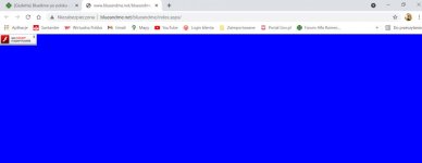

witajcie, strona podana w pierwszym wątku nie działa, czy macie namiary na jakąś inną?? wyświetla się tylko wtyczka do flash playera i nawet po jego aktualizacji dalej to samo;) ma ktoś może te pliki aktualizacyjne i podesłałby mi na maila??

Kurcze wchodząc na podany link http://www.blueandme.net nic się nie dzieje. zastanawiam się czy przyczyną przypadkiem nie jest to, że korzystam ze służbowego lapka
