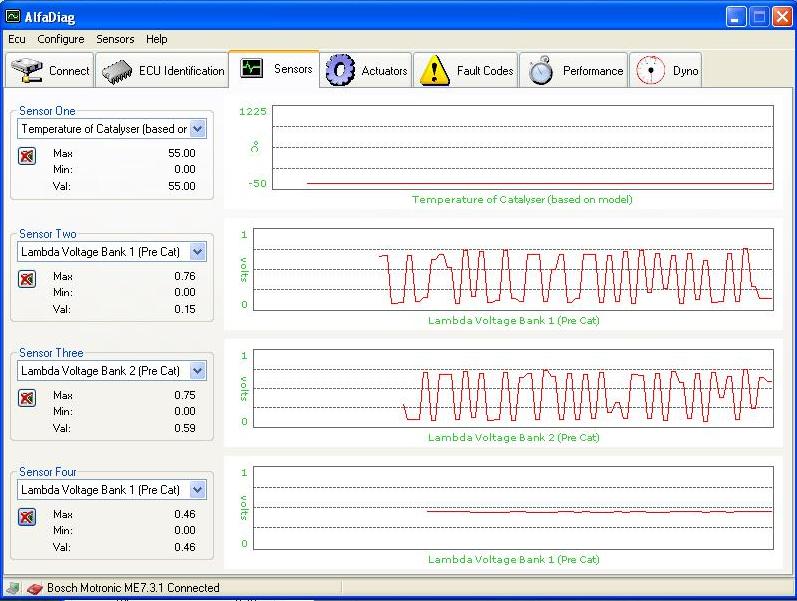

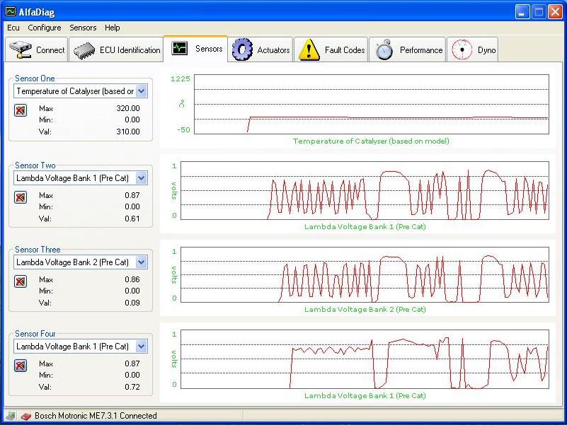

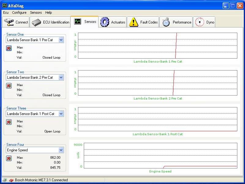

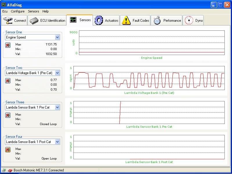

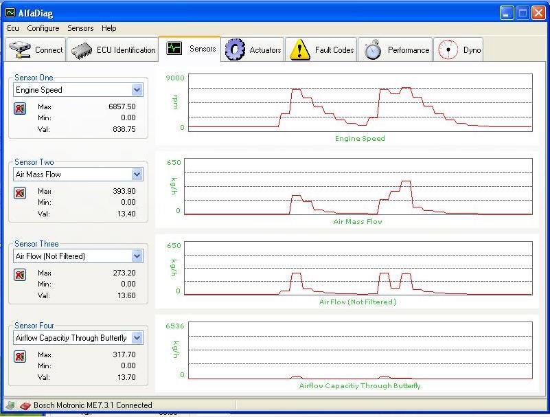

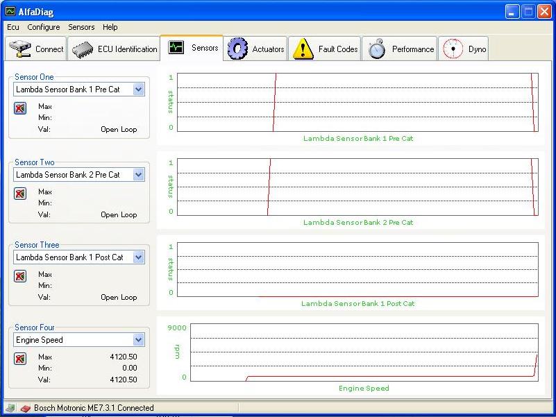

od pewnego czasu mam problem z samochodem, otóż ostatnio podczas jazdy do Krakowa zapaliła się lampka sygnalizująca błąd na komputerze, błąd z silnika, więc udałem się do ASO , tam panowie podłączyli samochód pod komputer, błąd mówił o ile pamiętam "Katalizator_1" , ale samochód zachowywał się normalnie, błąd został usunięty i w zasadzie był spokój, niedawno błąd pojawił się ponownie, ale tym razem coś zaczęło się dziać z obrotami, tzn na wolnych obrotach, obroty falują, i czuć drżenie samochodu lekkie. Po kolejnym odpaleniu już się nic takiego nie działo ale błąd był, później gdy w ten sam dzień odpaliłem samochód, błąd zniknął i auto zachowywało się normalnie, no ale dalej ma takie zagrywki że zapala się ta właśnie lampka , no i czasami są te problemy z obrotami, ktoś miał coś takiego??? na co powinienem się przygotować ?
