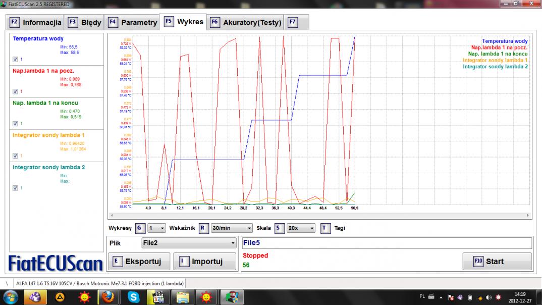

p.s. dorzucam jeszcze charakterystyke sond zaraz po odpaleniu, po nocnym postoju w garazu, az do rozgrzania do 60stopni plynu chlodniczego

- a czemu nie dasz logów z pomiaru, są w kaltalogu domowym FES-a, czyli pliki *.CSV.
- z wykresów twoich nic nie widać, jakieś kolorowe linie.

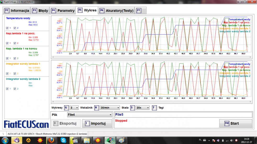

Pozwolę sobie udostępnić swoje wykresy zrobione FESem.Sondy Lambdy przed wymianą i po wymianie oraz przepływki.Niestety diagnosta który stwierdził,że padła mi sonda lambdy pomylił się.Bo po resecie parametrów adaptacyjnych dalej wywala błąd P0420.Ale co mam wisieć nie utopienie :-)

rozmawialem wczoraj z dwoma mechanikami, i ... każdy miał inną diagnozę, obie zaprzeczały sobie nawzajem... moj kolega, elektromechanik powiedział ze przy takim wykresie jak ja mam, czyli pierwsza sonda caly czas pracuje, a druga po czasie pracuje jak ta pierwsza, oznacza ze do wymiany jest kat, gdyż druga sonda nie powinna wogole pracować, a jeżeli pracuje, to ma za wysokie spaliny, podobno z dobrym katem powinna ona stac praktycznie w miejscu wachać się tylko w zakresie 0,4-0,6v . Kolega zdiagnozował kata... Za to mój mechanik stwierdził że druga sonda powinna pracować cały czas w zakresie od 0,4 do 0,6, nie wiecej, i jeżeli pracuje jak pierwsza to do wymiany jest SONDA... dwóch mechaników, dwie różne teorie... podpowiedzcie co mam dalej robić z tym fantem.... pozdrawiam
- a wiesz co to jest temperatura dogrzania silnika, co to tick temperatury.... - czemu nie zrobisz logów: RPM, sonda przed katem , sonda za katem, temperatura silnika..... ale od zimnego silnika do 2 - 3 tików temperatury, wtedy jak zadziała termostat.... pobieżnie z logów to wynika że katalizatora to raczej nie masz, tylko strumienicę.....
