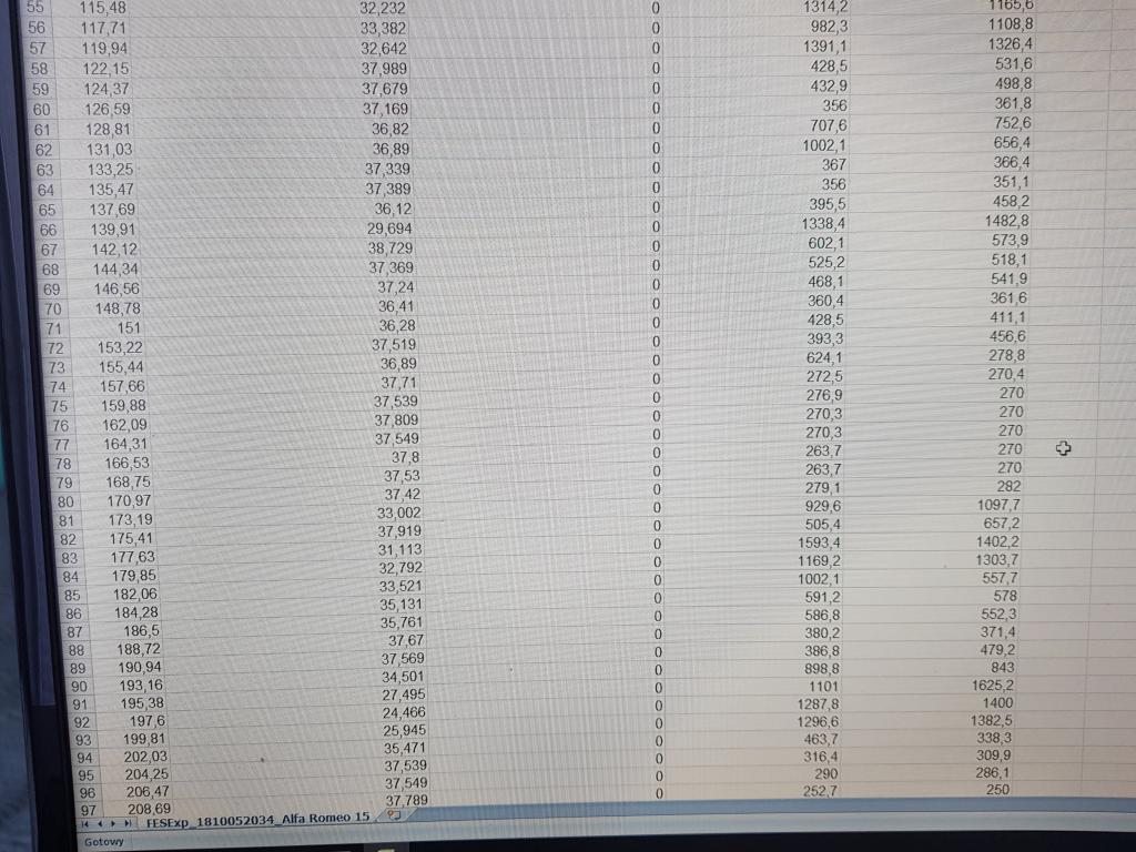

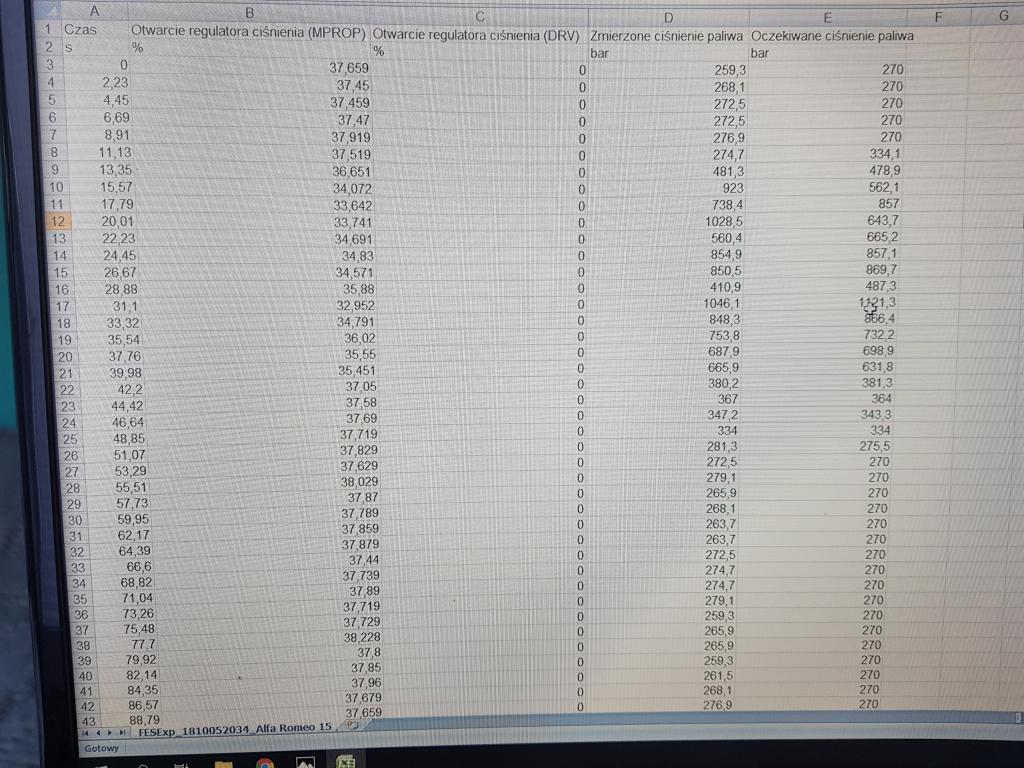

Panowie, temat do mnie wraca jak bumerang. Okresowe występowanie błędu P0091 i powiązanego z nim błędu P0092. Regulator ciśnienia paliwa podmieniany dwukrotnie. Błąd wciąż występował. Wtryski oddane do regeneracji po otrzymaniu certyfikatu prawidłowego działania w warunkach laboratoryjnych :-) W międzyczasie zrobione 3 trasy z prędkościami autostradowymi, bez nagłych zmian biegów, wyprzedzanie ze spokojem - brak problemów. Problem pojawił się na drogach powiatowych (trasa) gdzie występowała częsta zmiana biegów i obrotów silnika.
Czy po diagnostyce ciśnienia paliwa (docelowe / mierzone) i zidentyfikowaniu różnic powyżej 250 kwalifikuje pompę do sprawdzenia jej szczelności?
Wymieniam również dzisiaj filtr paliwa i sprawdzę (po rozcięciu) czy w środku nie ma jakichś syfów (opiłkowanie pompy).
[Edit] Po dogłębnej analizie diagnostyki ciśnienia paliwa zauważyłem, że różnice powyżej 250 są charakterystyczne dla momentu, w którym to obroty silnika zaraz miały spadać (tj. po zaprzestaniu wciskania pedału gazu). Odczyt w krytycznym momencie faktycznie przekracza 250 jednakże następny odczyt, w którym to obroty silnika są już nieznacznie niższe jest w porządku. Rozumiem, że problemy z pompą CR objawiałyby się częstszymi, znaczącymi różnicami pomiędzy ciśnieniem docelowym a mierzonym, a w sytuacji, w której różnica przekracza osławione 250 bar wyskakuje błąd?
Może powinienem rozpocząć jednak od pompy wstępnej (paliwa)?
Ostatnia edycja:
To są maksymalne odchyłki, których przekroczenie powoduje błąd.

Witam, Ten sam problem. Przy normalnej jeździe nic się dzieje. Jak się depnie to wtedy wyskakuje check i nie da się już jechać. Czujnik ciśnienia paliwa podmieniony, kontakt wtyczki sprawdzony, filtr paliwa wymieniony. Nadal tak samo. Przewody wykluczam bo działo by się to niezależnie od sytuacji. Czy to będzie regulator ciśnienia paliwa na pompie CR? Dawka paliwa chyba jest zbyt niska przy takich parametrach doładowania i obrotach oraz wciśniętym pedale przyspieszenia. Powinna być w tych warunkach w okolicy 1500-1600 bar, a jest 1246.
