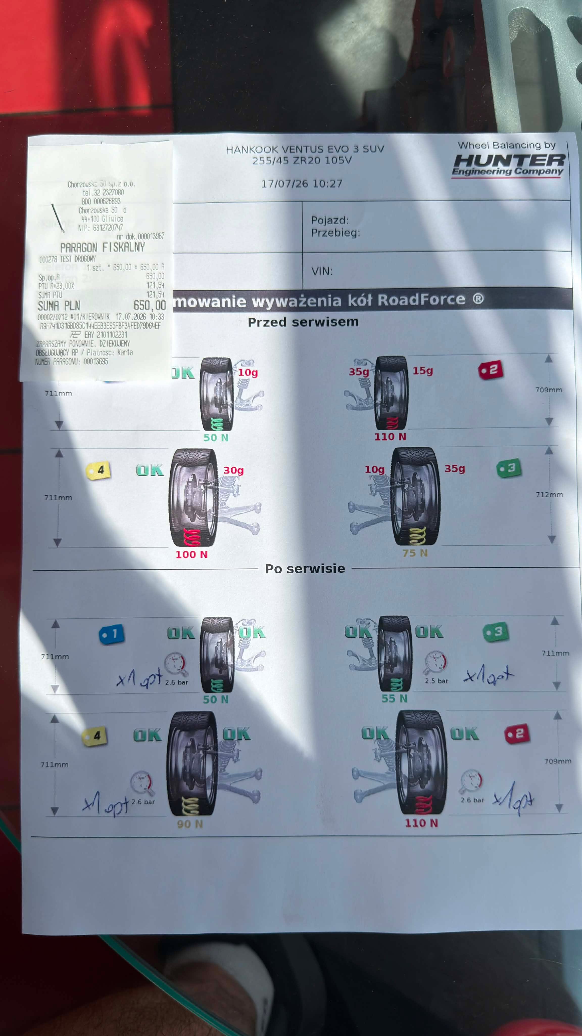

Stelvio przeszło porządną diagnostykę kół u Bonickiego w Gliwicach. Tanio nie było, bo za weryfikacje drgań, test drogowy i optymalizacje kół tj. przekładkę opon na felgach policzyli 650 zł. Udało się zejść dużo niutonów na prawie każdym kole i drgania na kierownicy są wyczuwalnie mniej odczuwalne przy dużych prędkościach, natomiast dwie tyle opony do wymiany będą niestety.

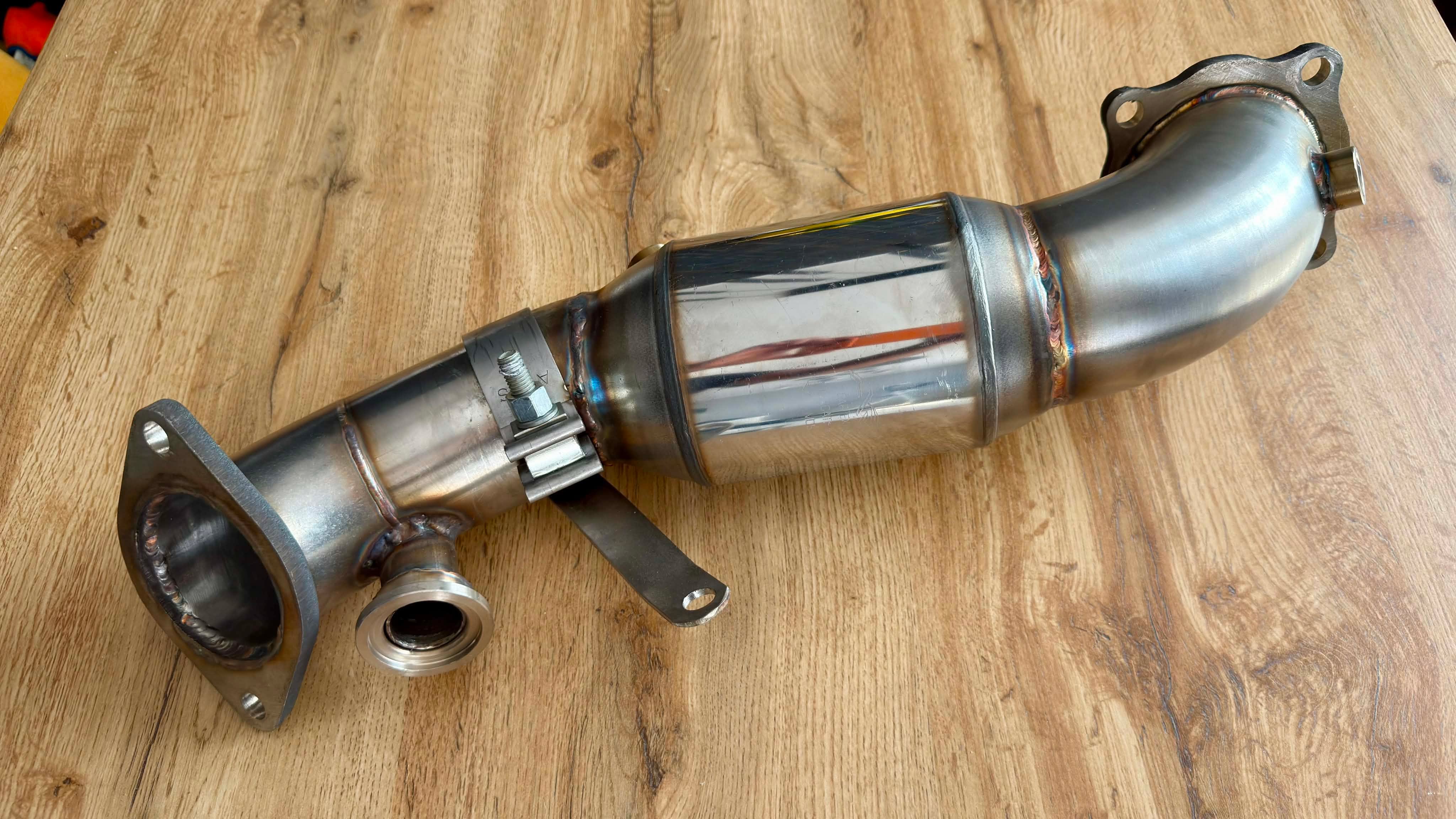

Poza tym dalej walczę z błędem P0420 tj zatkanym katalizatorem. Kupiłem downpipe z katalizatorem Euro4 i Stelvio poszło na serwis olejowo-filtrowy + wymianę DP. Póki co są problemy z jego założeniem pomimo, że miał być P&P to jednak nie pasuje i trwają przepychanki miedzy sprzedającym DP, serwisem montującym i mną ... ehhh
