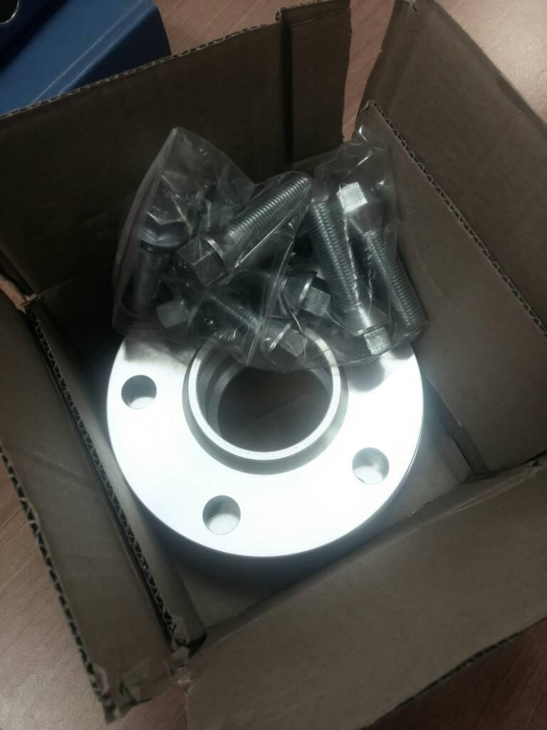

Dystansy dojechały :)
Szkoda tylko, że sprężyny wciąż w pudełku... :(

No więc wziąłem się dziś na przekladkę kół, przy okazji sprawdziłem jak wygląda dystans 17mm na tyle... Jak narazie na standardowym zawiasie...
Raczej nic z tego nie będzie.

Dystanse najprawdopodobniej pójdą w świat.. :(

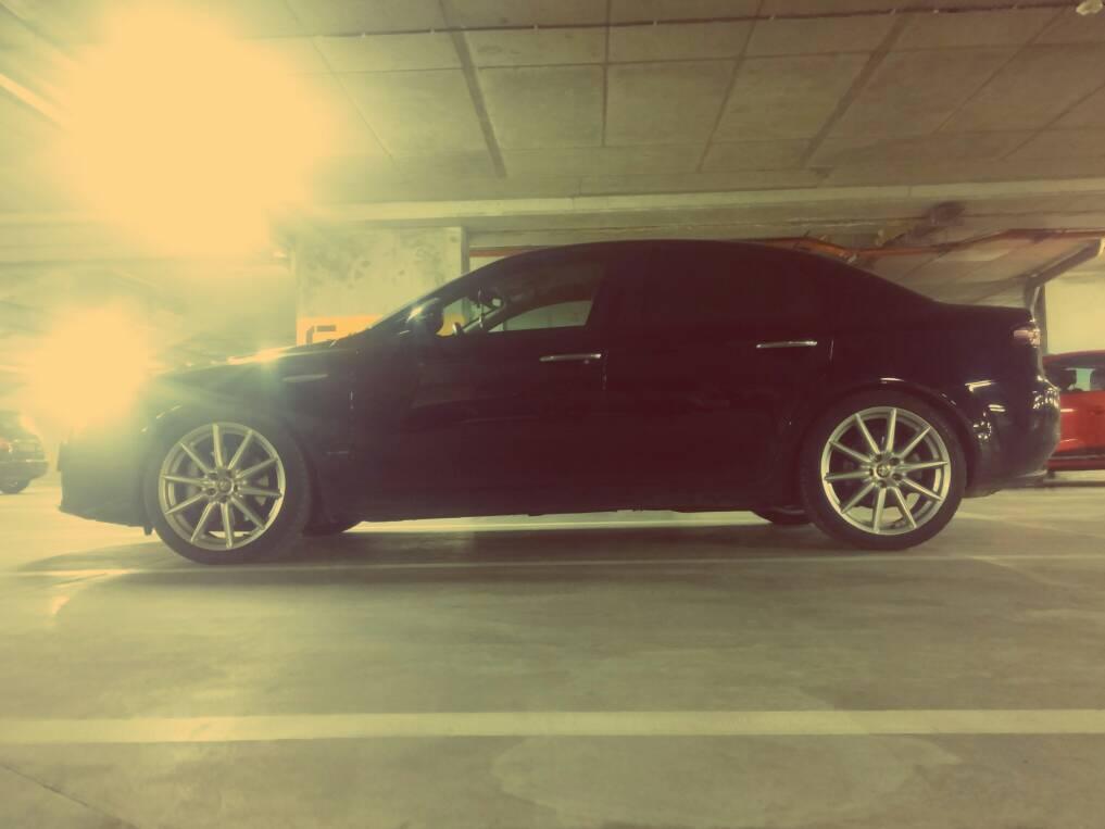

Dobra, eibachy na aucie:
Myślę, że usiadło bardzo przyjemnie. Jeszcze jakby z ten centymetr ubyło po ułożeniu to byłoby idealnie.
Zdjęcia jak zwykle kiepskie, ale robione zdemontowaną sprężyną..
Ale jeździ się świetnie, żałuję, ze tak późno się zdecydowalem...
Siedzi ładnie, pewno jak pojeździsz troszku to się jeszcze uklepie. :D
Elegancko :D

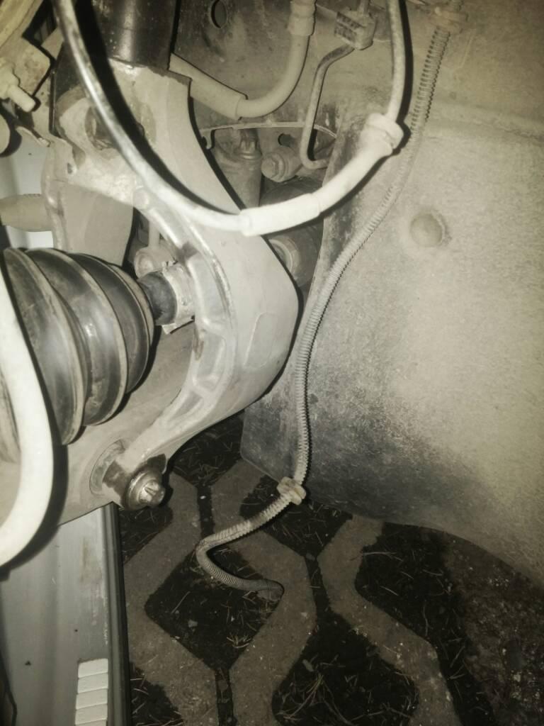

Dzis kolega mi dzwoni ze widział na parkingu jak mi coś wisi przy prawym przednim kole... Co sie okazalo:
Przewód luzno sobie lata, wtyczki brak... Ale...
Przewód hamulcowy tez wypięty z uchwytu... Pewnego dnia ladnie bym sie zdziwił jakby się przetarł... Zwlaszcza, że nie latam powoli...
Także wyskrobalem maila, zobaczymy co odpiszą... Najgorsze, ze stracilem do nich zaufanie.. Przecież nie będę jezdzil po 100km do mechanika..nosz kur.... :/
"Prawdziwa" prawda o ASO. Płaci się kapuchę za partaczenie. Całe szczęście, że zauważyłeś.
Jesli ktoś łudził się jak ja, że płacąc za usługę w ASO, płaci się za jakość..
Niestety to już dawno nie prawda. Teraz raczej jest odwrotnie, bo nieautoryzowane zakłady muszą dbać o renomę, żeby mieć klientów, a ASO klientów będzie miało zawsze (chociażby tych z gwarancją).
Całe szczęście, że zauważyłeś i że nic Ci się nie stało, bo trochę popłynęli z fuszerką.
