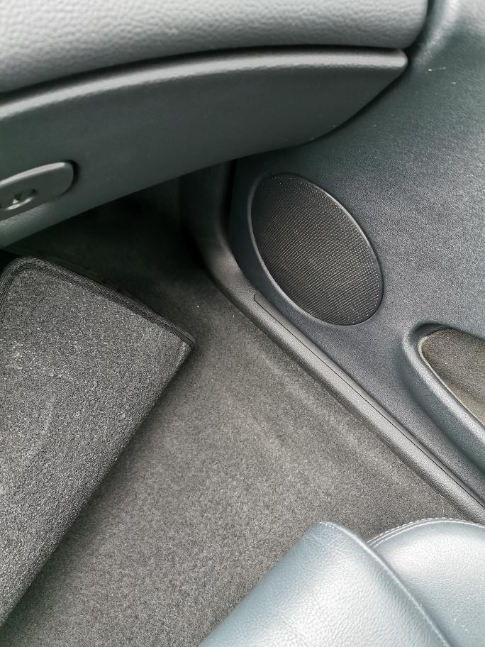

Bardzo lubię welury z Alfy 156, jednak ich stan nie był zadowalający, szczególnie fotela kierowcy. Zakupiłem więc od forumowego kolegi [MENTION=53720]Zenonzlasu[/MENTION] granatową tapicerkę skórzaną. Wszystko przełożyłem, wyczyściłem preparatem do skór i zaimpregnowałem. Do tego doszło pranie wnętrza: podsufitki, uchwytów, daszków przeciwsłonecznych, wszystkich słupków bocznych, tylnej półki, pasów bezpieczeństwa, wymiana tunelu środkowego na fabrycznie nowy, ponieważ do starego był przykręcony uchwyt na telefon, który występował oryginalnie w tym egzemplarzu i po jego demontażu zostały dziury. Zakupiłem nowe mieszki hamulca ręcznego i gałki zmiany biegów, a samą gałkę odnowiłem samodzielnie. Z efektów prac jestem bardzo zadowolony
