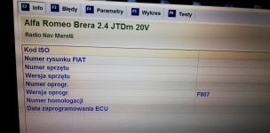

[MENTION=24592]Bajon[/MENTION] - ja mam taką konfigurację u siebie (od nowości). Choć ASO wymieniało to radio już raz.
Jak robię teraz proxy, to też mam timeout tego radia:
Do tego łącząc się z nim, MES prawie nic nie odczytuje:
Ale jakieś tam testy działają.
Niemniej jednak zestaw mi działa i radio w CAN INFO jest widoczne jako "present". Nawet robiłem update do wersji 9.0 czy 10.0 ze strony blue&me i zadziałał.
Jak chcesz to mogę porobić zrzuty z mojego proxy i podać Ci ustawienia jakie mam ja . Może Ci to coś pomoże. Radio i Blue&Me masz widoczne w CAN?
Pokaż załącznik 265641
Pokaż załącznik 265642

Bardzo bym poprosił o ustawienia CAN jakie masz. Może jakimś cudem się uda..

Jest to radio u Ciebie widoczne w CAN? Możesz się z nim połączyć i np. zrobić test głośników (Dashboard / Radio Nav)?
Moduł Blue&Me też jest widoczny i da się połączyć z nim?
Pokaż załącznik 265743
Pokaż załącznik 265744

Dzięki WIELKIE za ustawienia. Ja mam ustawiuone 'Type 3 Navi & blue & me'. Spróbuję ustawić tak jak Ty masz czyli 'Type 5 Radio Nav'.
Podłączę się i sprawdzę czy widzi mi radio i czy będę mógł zrobić test głośników.
Gdzie i jak sprawdzić czy łączy się z blue & me?
A co w przypadku jeśli auto nie widzi navi i blue & me?
No i dupa. Próbowałem przestawić w CAN na "Type 5 Radio Nav" i się zrobiło tak, że z przycisku nie mogę włączyć muzy z mp3. Tylko z kierownicy się da. I jeszcze do tego porypało się coś z zapłonem, nie mogę go wyłączyć jak kluczyk jest w stacyjce... :(
Teraz to już sobie na maxa popieprzyłem. Osiowałem przez ALfaOBD i jest masakra. Lagi w menu między zegarami, nie wyświetlają się nazwy utworów na Navi, nie można przyciskiem muzy włączyć z mp3 i świeci się podświetlenie stacyjki mimo wyłączonego zapłonu...
A tak mi wykrywa Navi...

Oto mój log z MESa:
Odczyt danych konfiguracyjnych CAN ...
CAN CONFIGURATION DATA:
05 B6 95 FB 05 B6 95 FB 00 30 00 68 00 00 00 20 00 00 00 00
05 B6 95 FB 00 22 05 A9 05 B6 95 FB 00 22 05 A9 00 22 05 29
31 31 31 37 37 30 30 34 31 33 37 50 49 4E 49 4E 46 41 52 49 4E 20 06 05 04 FB 95 B6 05 A9 05 22 00 C0 6D 04 07 B2 00 14 10 00 0E 95 06 01 00 03 06 08 00 00 32 50 78 00 00 00 00 00 00 00 00 00 00 00 00 00 00 00 00 42 40 B6 88 00
Komputer nadwozia (BCM/NBC)
Węzeł sterowania silnika (ECM/NCM)
Deska rozdzielcza (IPC/NQS)
Węzeł kierownicy wielofunkcyjnej (NVO)
Węzeł radioodbiornika/radionawigacji z mapami (NRR/RMN)
Węzeł układu hamulcowego (ABS/BSM/NFR)
Węzeł Info-Telematyczny (NIT/NCV)
Węzeł drzwi kierowcy (NPG)
Węzeł klimatyzacji (HVAC/NCL)
Węzeł czujnika kąta skrętu (NAS)
Węzeł odchylenia/przyspieszenia bocznego (NYL)
Węzeł drzwi pasażera (NPP)
Węzeł fotela kierowcy (NAG)
Węzeł czytnika TEG (NPS)
Węzeł blokady kierownicy (NBS)
Węzeł fotela pasażera (NAP)
Węzeł czujnika parkowania (PAM/NSP)
Węzeł poduszek powietrznych (NAB/ORC)
(Multiecuscan 4.2)
2020-02-02 15:33:15
Alfa Romeo Brera 2.4 JTDm 20V
CAN Setup / PROXI Alignment Procedure
Komputer nadwozia (BCM/NBC): EOL Ok
Węzeł sterowania silnika (ECM/NCM): Ok
Deska rozdzielcza (IPC/NQS): EOL Ok
Węzeł kierownicy wielofunkcyjnej (NVO): Ok
Węzeł radioodbiornika/radionawigacji z mapami (NRR/RMN): EOL Ok
Węzeł układu hamulcowego (ABS/BSM/NFR): Ok
Węzeł Info-Telematyczny (NIT/NCV): EOL Nieudane
Węzeł drzwi kierowcy (NPG): EOL Ok
Węzeł klimatyzacji (HVAC/NCL): EOL Ok
Węzeł czujnika kąta skrętu (NAS): Ok
Węzeł odchylenia/przyspieszenia bocznego (NYL): Ok
Węzeł drzwi pasażera (NPP): EOL Ok
Węzeł fotela kierowcy (NAG): Ok
Węzeł czytnika TEG (NPS): Ok
Węzeł blokady kierownicy (NBS): EOL Ok
Węzeł fotela pasażera (NAP): Ok
Węzeł czujnika parkowania (PAM/NSP): Ok
Węzeł poduszek powietrznych (NAB/ORC): Ok
AKTYWOWANIE REGULACJI...
Wyświetlana informacja
Stara wartość: Type 3/Blue&Me Nav
Nowa wartość: Type 5/RadioNav
WYKONANE
PROCEDURA 'OSIOWANIA' PROXI
Zapis danych konfiguracyjnych CAN ...
Zapis do modułu: Komputer nadwozia (BCM/NBC) UDANY!
Zapis do modułu: Deska rozdzielcza (IPC/NQS) UDANY!
Zapis do modułu: Węzeł radioodbiornika/radionawigacji z mapami (NRR/RMN) NIEUDANY! - Przekroczony limit czasu
Zapis do modułu: Węzeł Info-Telematyczny (NIT/NCV) UDANY!
Zapis do modułu: Węzeł drzwi kierowcy (NPG) UDANY!
Zapis do modułu: Węzeł klimatyzacji (HVAC/NCL) UDANY!
Zapis do modułu: Węzeł drzwi pasażera (NPP) UDANY!
Zapis do modułu: Węzeł blokady kierownicy (NBS) UDANY!
WYKONANIE NIEUDANE
