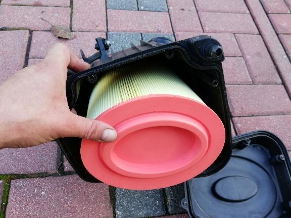

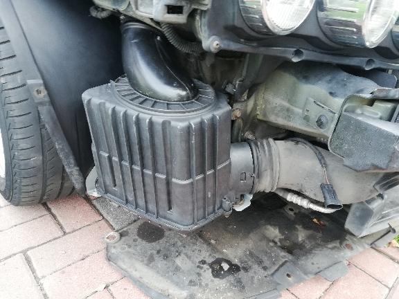

O ch*ju złoty, jeszcze tak zadupionego filtra nie widziałem chyba [emoji23]
Ta 159 będzie mieć dobrze u Ciebie [emoji106][emoji6]
Wysłane z mojego VOG-L29 przy użyciu Tapatalka

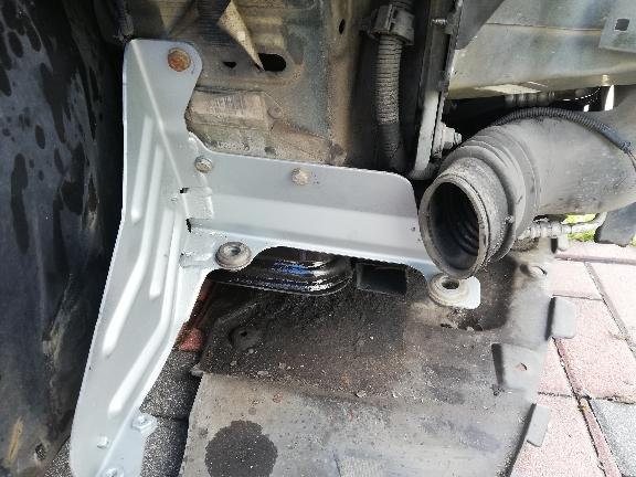

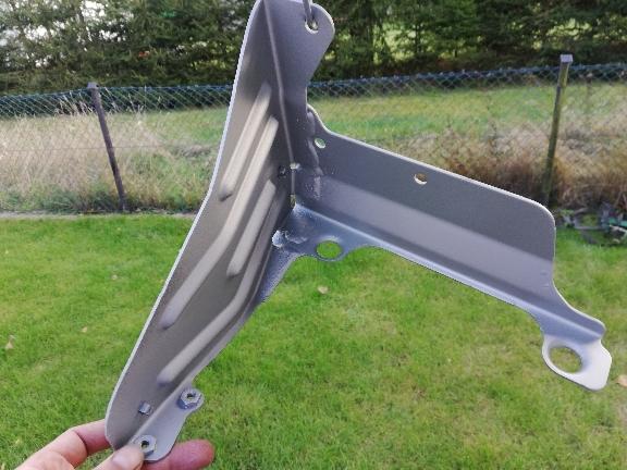

Obudowa filtra wyczyszczona. Wspornik przepiaskowany i pomalowany cynkiem w spraju
Wysłane z mojego RNE-L21 przy użyciu Tapatalka

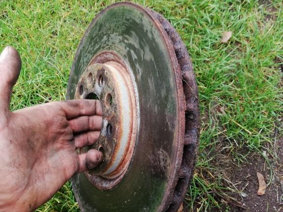

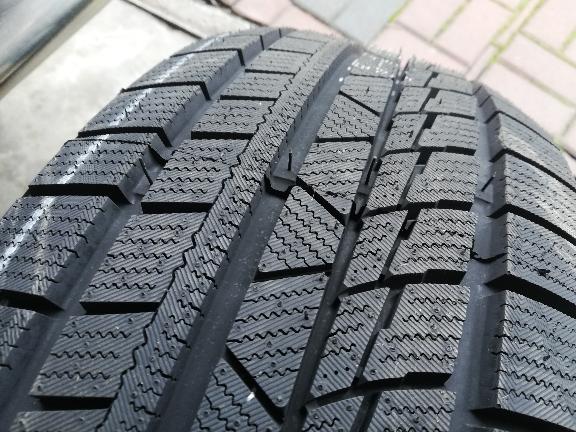

Z okazji tego że nikt konkretnie nie był zainteresowany tylko jakieś zamiany na citroeny, Fordy Explorery, Peugeoty i inne tego typu.. Lub oferty dam 4k i jutro jestem albo czy sprzedam sam silnik. Decyzja została podjęta. Robimy. Od sprzedającego wyciągnąłem jeszcze 1000zl zwrotu na remont skrzyni jak go trochę postraszylem. Tarcze hamulcowe też są śmietnik więc zamówiłem nowy zestaw Mikody. Opony z przodu lyse więc dwie nowe zimowki przyszły. Tył jest wielosezon i zostawiam je tak jak jest. Łożyska do skrzyni zamówione timkeny ale jeszcze nie doszły więc najpierw robię tarcze. Zaciski pomaluje na żółto bo tak mi się podoba i mam taką farbę od motocykla który kiedyś malowalem. Zielona giulia też ma na żółto w reklamie :) tak wogole to alfa nie jest czarna tylko kolor 580a. W słońcu jest ciemno zielona a w cieniu jakby czarna.

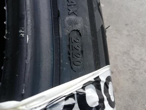

co to za opona?
Firemax. Wiem. Za chwilę będzie lament że chińczyk. Ten bleczy kto nie mial. Ja od kilku lat montuje je i jestem zadowolony. Zobaczcie opinie na oponeo. Lepsze nowe takie niż jakieś używki stare.

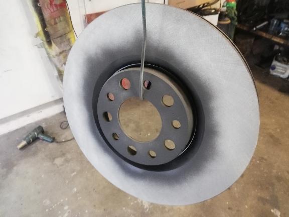

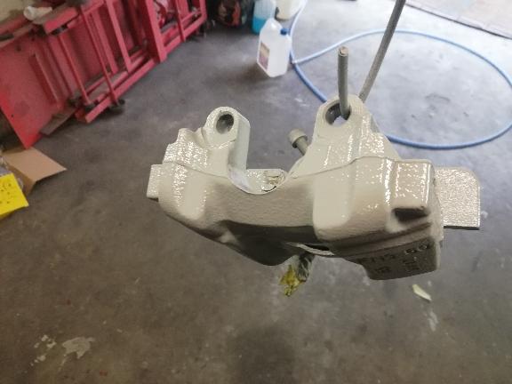

Trochę podzialalem z hamulcami. Jako że tarcze Mikody nie są malowane a nie chce żeby były za miesiąc rude to standardowo cynk w spraju i na to po wyschnięciu czarny mat na temperaturę. Sprawdzone. Działa. Zaciski przelecialem piaskarka I epoxydem.

Farba na zaciski i na jarzma. Żółty jest kolor Lotusa. Będzie szybsza :)

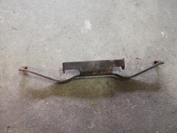

Może ktos podpowie jak to się nazywa? Jednego brakuje. A może ktoś ma takie coś?
