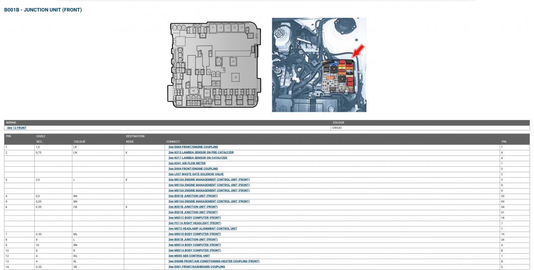

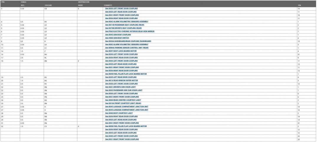

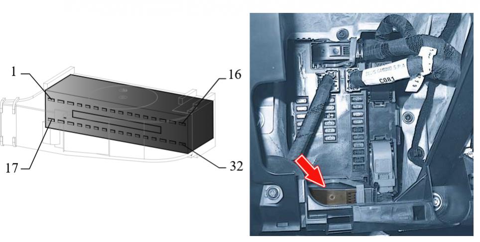

    Interesuje Cię ta wtyczka, z niej rozchodzą się kable na całe body (między innymi oświetlenie), jeśli tam nie ma napięć to sprawdź tą:

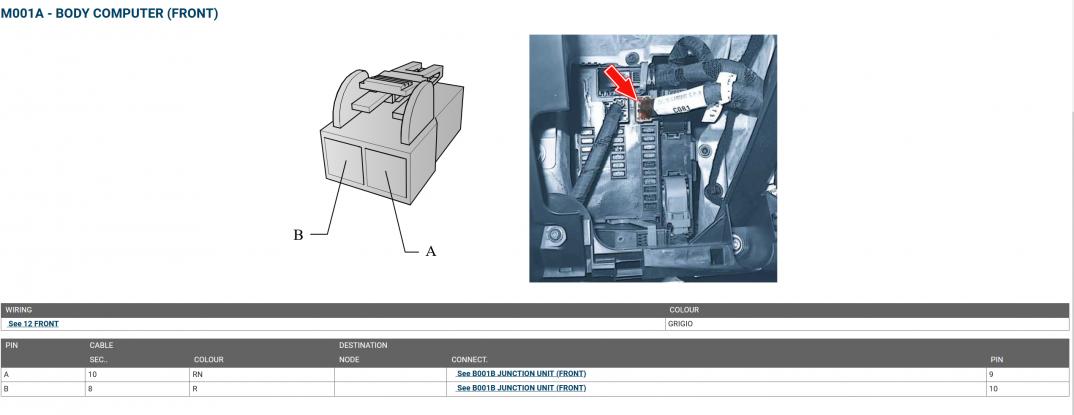

Nazwa:	Capture.jpg
Rozmiar:	43.8 KB

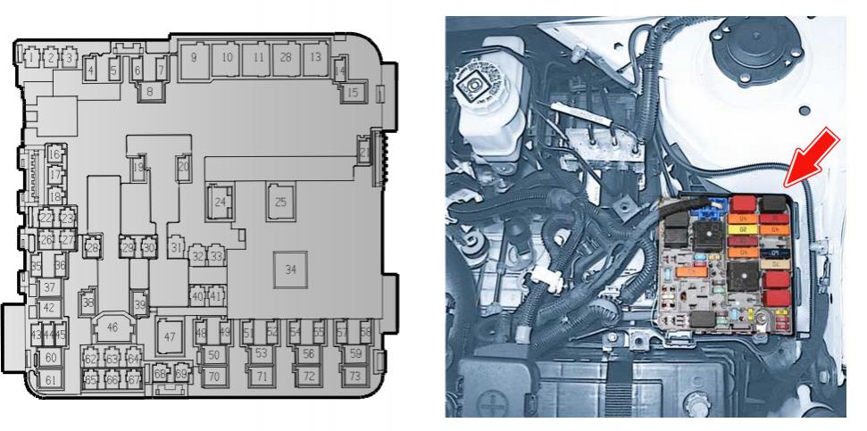

    Ta idzie do przekaźnika w skrzynce bezpieczników pod maską
    (tu nie jestem w stanie rozszyfrować który przekaźnik - pin 9 i 10 cokolwiek to znaczy w rozumieniu gniazd w skrzynce)

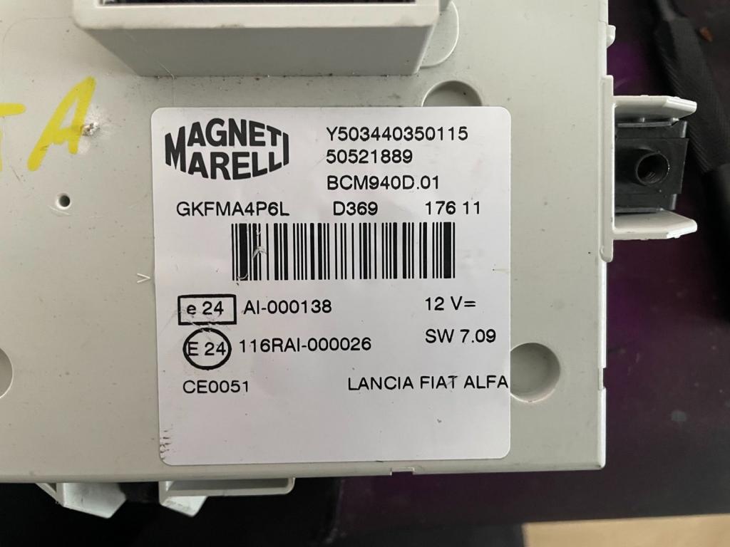

    Albo bezpieczniki czy przekaźnik, albo z jakiegoś powodu zdechł BSI. (jakbyś chciał na testy - całkowicie przypadkiem (robiłem lampki i potrzebowałem wtyczek), ale mam akurat sprawne BSI)

    Nie ma "schematu", są kolory kabli i numery pinów we wtyczkach, mogę Ci zrzucić wszystkie (bsi już jest powyżej, drzwi przednie, drzwi tylne).

    E2510 - COURTESY LIGHTS.pdf
    M001E - BODY COMPUTER.pdf
    G020 - REAR COURTESY LIGHT.pdf
    G010A - FRONT COURTESY LIGHT.pdf
    D036 - RIGHT REAR DOOR COUPLING.pdf
    D035 - LEFT REAR DOOR COUPLING.pdf
    D031 - RIGHT FRONT DOOR COUPLING.pdf
    D030 - LEFT FRONT DOOR COUPLING.pdf
    Jakbyś chciał jeszcze czegoś dawaj znać Jako że problem dotyczy całego oświetlenia, kierowałbym się w stronę bezpiecznika F01 pod maską albo F32 w BSI, lub samego BSI.
    Wątpie szczerze, żeby to miało jakiś związek z wiązkami kabli.
    Gdyby ktoś nie lubił załączników z forum dorzucam zewnętrzny link zbiorczy do mega. https://mega.nz/folder/HwB0kaaL#ah-53saSqS7gCp89idyi_g
