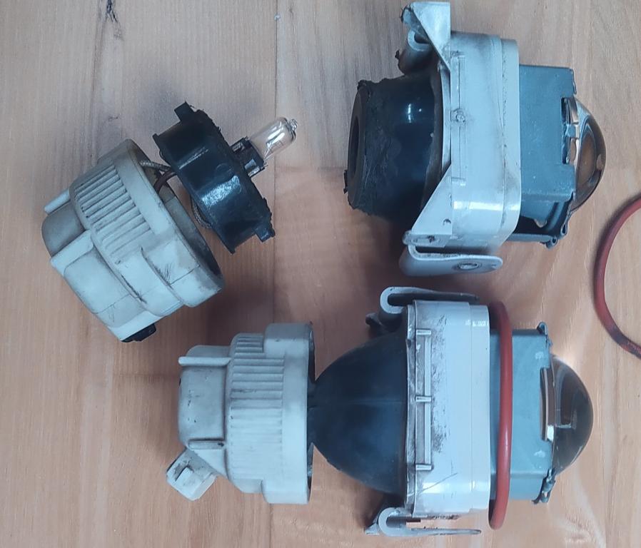

    Naprawiam przód po drobnej stłuczce, przy okazji rozpadł mi się w rękach zdrutowany przez kogoś wkład lampy przeciwmgielnej. Na lampie oznaczenie Hella 136 993. Na drugiej, która wygląda dobrze - Hella 138 524.
    Czy znacie jakieś źródło tych wkładów? (mocowanie żarówki, odbłyśnik, soczewka) W eperze widzę tylko kompletną lampę. Może pasują od innych pojazdów?

    Tak wygląda dobry i uszkodzony wkład

    Cytat Napisał bozoni Zobacz post
Nazwa:	IMG_20200617_090410_1.jpg
Rozmiar:	72.8 KB
    identyczne wkłady mają halogeny Ford Mondeo mk2

    Super, wielkie dzięki za info. Wkłady wyglądają zbyt prosto, żeby mogły pasować tylko do Gtv
