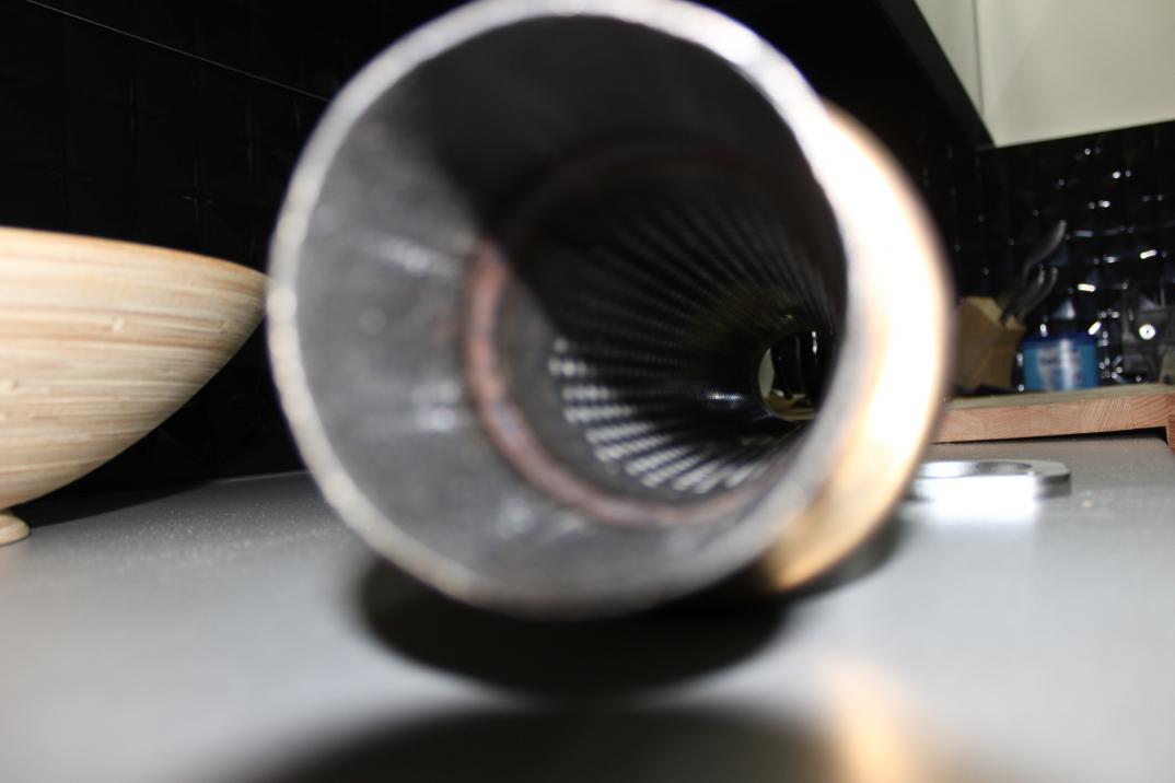

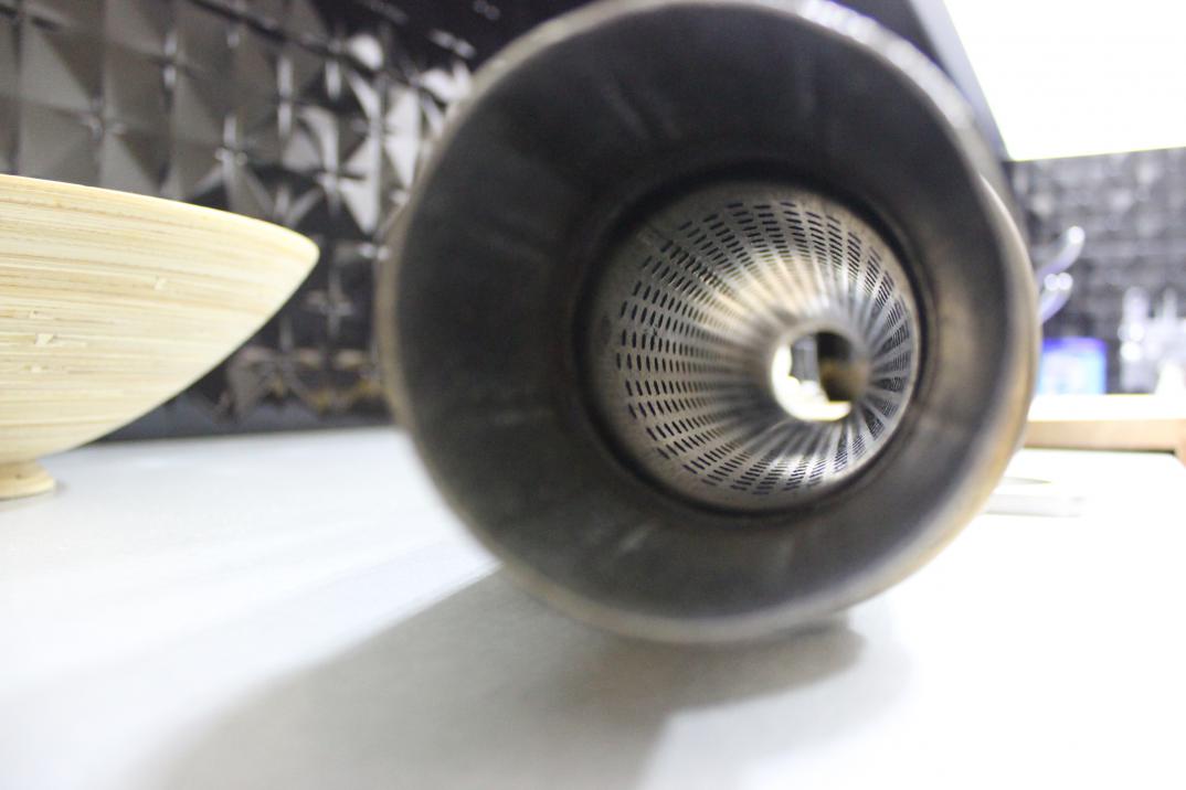

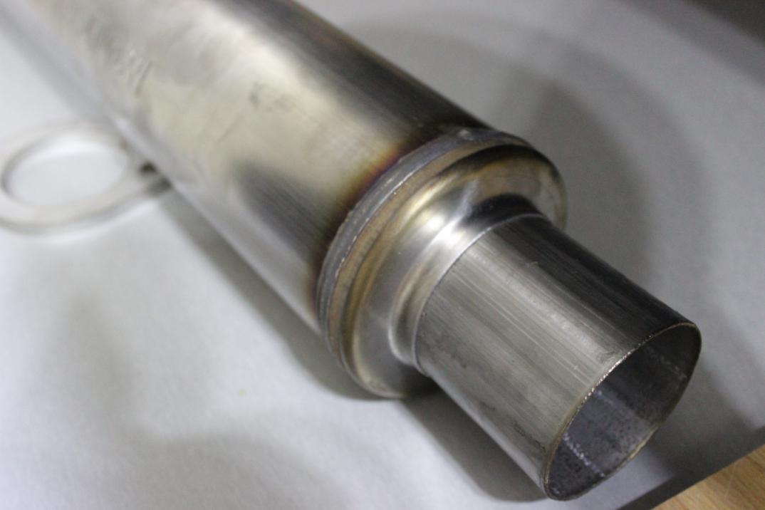

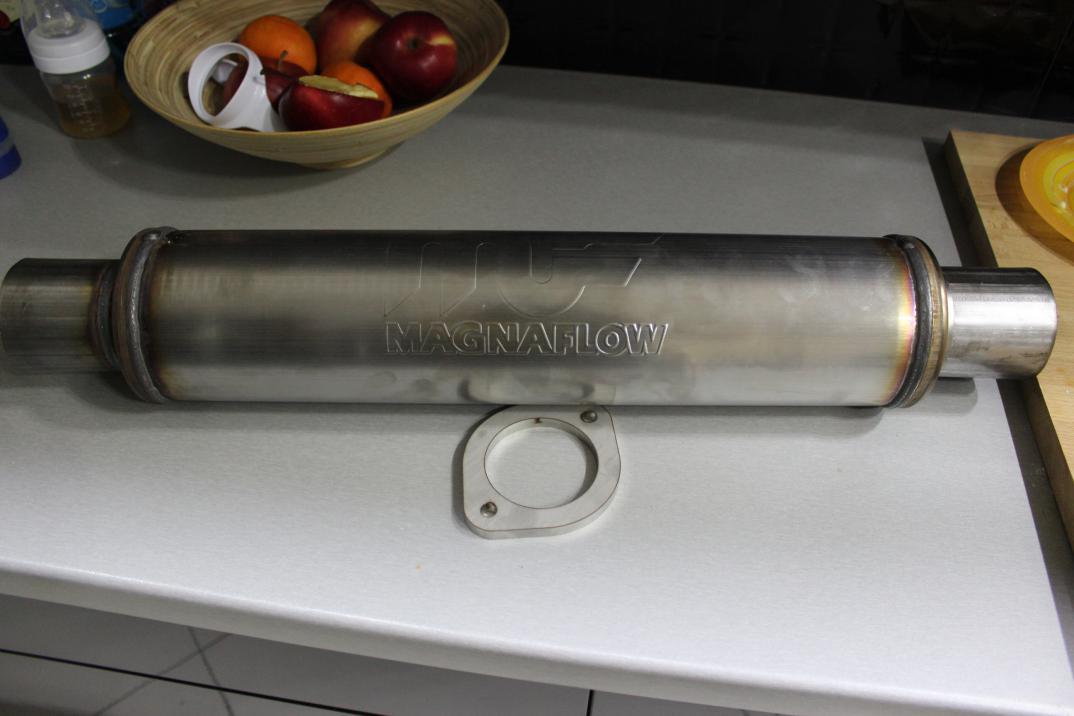

    Ehhhh widzę że dalej kupujecie tą tandetę, posmarkaną nieudolnie, z wyciszeniem niskiej jakości, do tego konstrukcja w środku pozostawia wiele do życzenia, jak widziałeś w swoim tłumiku masz od czoła z dwóch stron wpuszczone rury a na środku między nie zwiniętą rurę z siatki perforowanej, to wszystko jest tylko popunktowane równie "porządnie" jak i spawy Takie wykonanie skutkuje że w aucie mocniej eksploatowanym wyciszenie osiada/zbija się, spawy od statki perforowanej puszczają i opada ona w środku tłumika zaburzając przepływ.
    A wystarczy niewiele więcej dołożyć i mamy coś takiego (ten akurat stal nierdzewna nie polerowana):
    Rdzeń tłumika który przenosi obciążenia mechaniczne to jeden prosty odcinek rury nierdzewnej odpowiednio obrobiony, i nic nie ma prawa z czasem się rozpadać, nie będą też pękać spawy rur we/wy na wejściu w puszkę, o wytłumieniu nie będę nawet pisał, Magnaflow stosuje bardzo dobre materiały które przez cały okres użytkowania tłumika są tam gdzie je ułożono i pełnią tak samo swoją funkcję jak na początku. O konstrukcji i technice spawanie nawet nie będę pisał ... wystarczy prosty stół obrotowy pod spawany element i mamy spaw jak na tym tłumiku.
