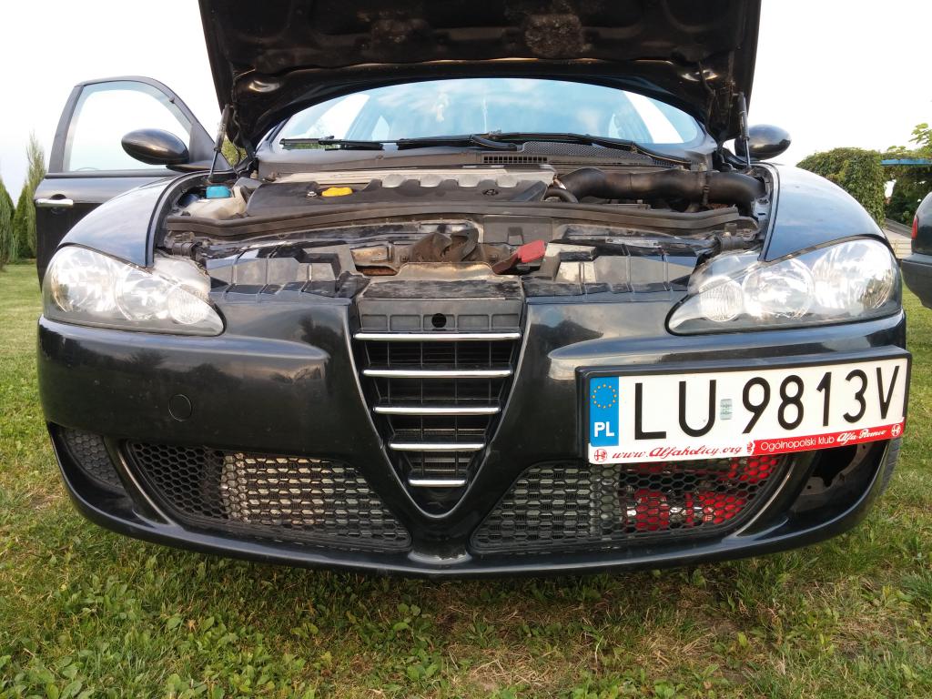

    Ja mam jednostronny. Nic nie wycinane.

    jednostronny chińczyk jest bezsensu montowany bo ma słabszą skuteczność

    Niedługo sprawdzę na hamowni czy ma jakąś skuteczność. Na razie odczucia są wręcz przeciwnie, wstaje później(przy jakiś 2000), ale za to od razu dostaje mocnego kopa.

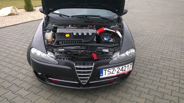

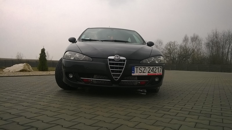

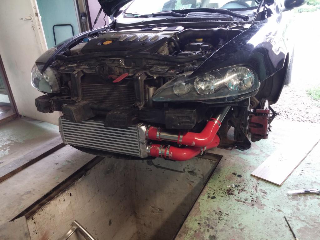

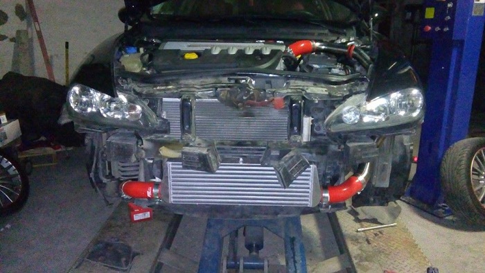

    Duży IC zamontowany...... auto idzie od dołu , brak jakiegoś osłabienia na dole.... jest tak jak było auto ogólnie jest żywsze, lepiej reaguje na gaz i jest mocniejsze na wysokich obrotach

    Kwasowki sam sobie dobrales ?
    Na zamowienie czy metoda prób i błedów?
  6. #26
    Użytkownik Świeżak Avatar gizmo1988
    07 2014
    Kielce
    Fiat Brava 1.9 JTD. Alfa Romeo 147 1.9 JTDm 350NM+
    210
    zmierzona średnica i zamówione na FMIC.pl......

    Górna rura forumowa czy wszystko z fmic?
  9. #29
    07 2014
    Kielce
    210
    Cytat Napisał Reggie4ever Zobacz post
    wszystko z fmic i dopiero spawane
