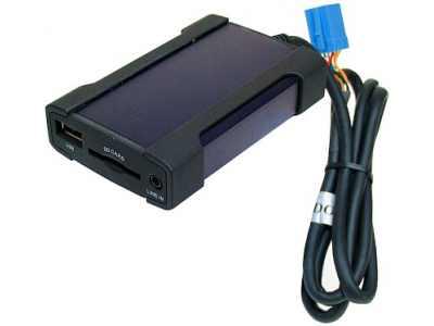

Witam,
Irytujące jest kiedy nasze oryginalne radyjko przestaje czytać płyty CD. Oczywiście możemy kupić wypaśny sprzęt. Ale nie wygląda to najlepiej w naszej konsoli środkowej no i przyciski przy kierownicy raczej odpadną niewspominając o wyświetlaczu na desce. Znalazłem na allegro dobrą alternatywę. Emulator zmieniarki z gniazdem USB i portem kart SD/SDHC.
Koszt:
-około 400zł
Plusy:
- bardzo wysoka jakość dźwięku (oczywiście uzależniona od samego pliku mp3)
- nic nie przeskakuje nie trzeszczy nie zacina się na nierównościach polskich dróg
- Bardzo szybko działa
- 100% kompatybilności z oryginalnymi radiami alfa 156/147 i nie tylko.
Minusy:
- krótki kabel (jeżeli chcemy umieścić gdzieś dalej)
- może cena :)

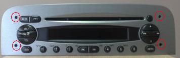

3. Demontaż radia, ja to zrobiłem za pomocą 4 wkładów od długopisów. Po prostu wsadzamy je jednocześnie w otwory (zaznaczone na zdjęciu poniżej) do oporu i radio delikatnie odskoczy po czym można je wyciągnąć.
