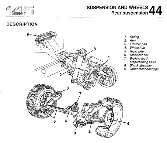

witam kolegów jakie są różnice między tylnym zawieszeniem w 145 w modelu 500 limited a pozostałymi z silnikiem 1.9jtd .wiem że są inne amortyzatory i sprężyny ale czy jeszcze się czymś różnią .Chciałbym wyjąć całą belkę tylną .wypiaskować pomalować i założyć wszystko nowe +hamulce i stąd moje pytanie
Ja bym powiedział ze tył się nie będzie niczym różnił , amory i sprezyny? Wątpie chyba ze były elektryki :P
jedyne różnicę to moą byc czy masz bebny czy tarcze :) reszta klasyka ...
Zawieszenie konstrukcyjnie jest takie same dla modelu 145 :)
I takie same jak w Tipo, 146, Dedra, Delta, Brava, Bravo, Marea :) Różnice to tylko inne sprężyny (twardość) i amortyzatory ;)
Fiaty mają hudsze sprezyny pret 10 -tka a my mamy 12 :P
Amory nic sie nie zmieniają tylko akcja jest we fiatach ze wystepowały bebny z tyłu i Bravo Brawa Marea miały inaczej korektor siły hamowania bądz go nie było
mi chodziło o różnice między normalną wersją 145 a limited 500
i pewnie jeszcze drążek stabilizatora ma inną grubość , między tipo , bbm, a alfami
Niczym do każdej wersji była opcja zawiasu -30mm Ale teraz to sobie możesz pomarzyć o orginalnej glebie którą miały nawet pospolite wersje Junior.
Radzę zejść na ziemie i zdać sobie sprawę, żę tak naprawdę te Limited 500 to oprócz pakietu alu do środka i zenderów zwykła 145 :D
ok dzięki za odpowiedz ,więc lecę do sklepu i zamawiam części ,amortyzatory sprężyny ,łożyska ,gumy ,tarcze zestawy naprawczy zacisków przewody itd.
