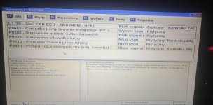

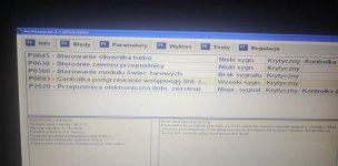

Cześć. Wczoraj wraz alfa wpadła w tryb awaryjny i wyskoczył check engine oraz info o niedostępnych świecach żarowych. Błędy na zdjęciu. Po skasowaniu wracają natychmiast. Turbina i klapa gasząca wcześniej działała bez problemu jak i centralka świec. Spotkał się ktoś z czymś takim ?
