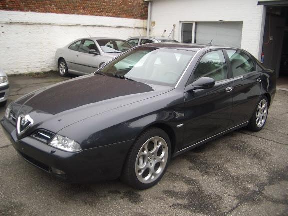

Jak niektórzy pamiętają szukałem 166 .... no i w końcu znalazłem. Wisiała chwile na mobile.de chociaż była w Belgii. Wiec po sprawdzeniu historii serwisowej odstarczoenj przez sprzedającego zdecydowałem sie na wylot.
Ale odlot to był na miejscu oraz na każdym kilometrze trasy z Antwerpii do Krakowa :mrgreen:
Więc teraz trochę o samochodzie:
- silnik /jedyny słuszny/ 3 litry V6 - aleeeeee dźwięk, Clarkson miał 100% racji...
- rocznik 2003
- jeden właściciel, ja jestem drugi i ostatni do końca - mojego lub jej :)
- pełne wyposażenie, wg ePer'a to wersja Super Progression a wiec:
navi
telefon
skóra
cruise control
szyberadach
alufelgi - piękne
i wiele innych
- zawieszenie w stanie idealnym choć mne ta filozofia zestrojenie nie leży do końca i zaraz zostanie to naprawione
Mam kilka rzeczy do zrobienia w najbliższym czasie ale o tym innym razem.
Poniżej kilka "roboczych" fotek, pogoda nie sprzyja sesjom fotograficznym.
Co sądzicie ? Dobry zakup ?

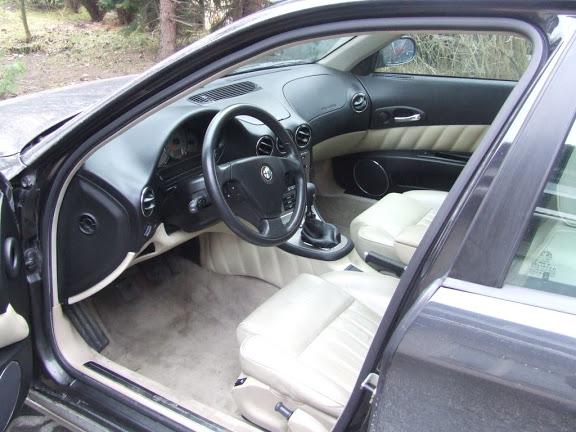

- parowały mi szyby /permanentnie/ ale po wymianie filtra kabinowego jest lepiej choć nie idealnie. Dziś wracając z pracy po 10km, a wiec auto już nagrzane, zostawiłem go na 30 minut pod sklepem, wracam a wszystkie szyby zaparowane jak by tam ktoś siedział cały czas. Czy ona jest taka szczelna ? Mam uchylac okna przed wyjściem ? ;//
- wracając z Belgii, wjechałem w moje okolice i od razu zaczęło mi sie coś tłuc z tyłu. Na szczęście błahostka, autko do góry + dwie końcówki stabilizatora po 40PLN za sztukę i po kłopocie. Chciałem wymienić jeszcze gumy stab. ale dowiedziałem sie że nie ma zamienników :shock: może mi ktoś to potwierdzić ? W serwisie i na ePerze twierdzą że stab jest razem z gumami :!:
- Świeci mi sie kontrola trakcji z ABSem - wymienię czujni czujniczek i będzie git.
- Przebieg to obecnie 110Kkm wiec czeka mnie "rozrząd". Rozumiem że Gates + SKF ...
- Srebrny plastiki na konsoli środkowej. Nie dość że paskudnie plastikowy to jeszcze nie mogę go domyć wiec idzie pod folię a la carbon, jak będzie wiocha to czarny lakier, kilka warstw plus bezbarwny, coś jak fortepian. Zobaczymy. A i jeszcze mieszek biegów bezowy dziurkowany ...
Reasumując: nie taki diabeł straszny jak ludzie /laicy/ mówią.
