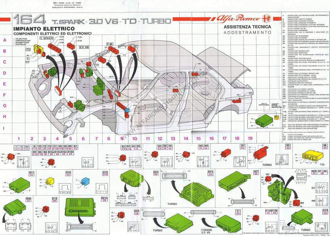

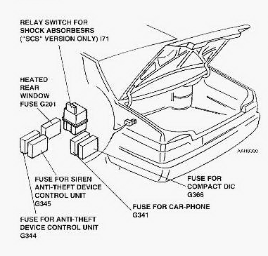

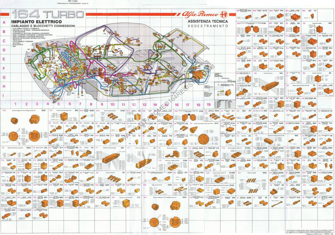

Cześć - alfaromeo164register nie działa :/ - ma ktoś schematy do 2.0 v6 TB '97? chodzi mi głównie o skrzynkę w bagażniku na aku (bezpieczniki maxi 40A do czego są?)
Takie coś jest w dokumentacji:
Nie, wziąłem to ze schematów dla wersji z roku 1995 - więc powinno się pokrywać z Superką. Oczywiście z TB jest specyficzne i może od dokumentacji odbiegać (wiem coś na ten temat, też go mam ;D).
