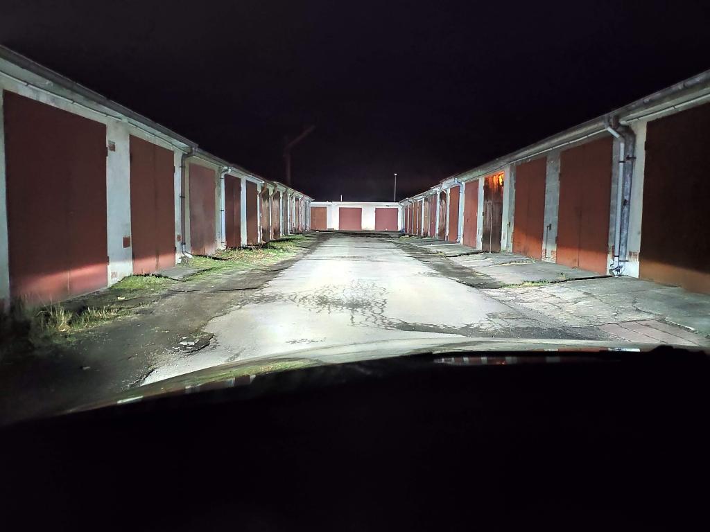

W tygodniu założę lampy na auto, bo przy okazji zdjętego zderzaka wymienię filtr powietrza i od razu olej itd.
Światła wydaje się, że będzie więcej jak że standardowej soczewki, a "długich" to na pewno. W ramach mijania będzie LED jakiś tam R8 model ale świeci b.dobrze, myślę, czy do kompletu nie zamówić żarówek H18 w zwykle drogowe...
Nowa soczewka zamontowana w taki sposób siedzi sztywno, nic nawet nie drgnie. Kwestia tylko później ustawić lampy.
