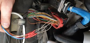

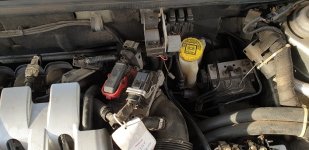

Widok połączeń na wykałaczki ;)
A tu na gotowo.
Po tej operacji pozostaje nam jeden wolny przewód w kostce manetki.
Przewód numer 2 podłączamy do kostki włącznika na pedale hamulca. (niby można pod zworke oznaczoną D97B, ale nie mogłem jej odnaleźć w aucie). Podłączyłem bezpośrednio przy kostce czujnika hamulca. Pin 1 w moim przypadku miał kolor niebiesko biały.
