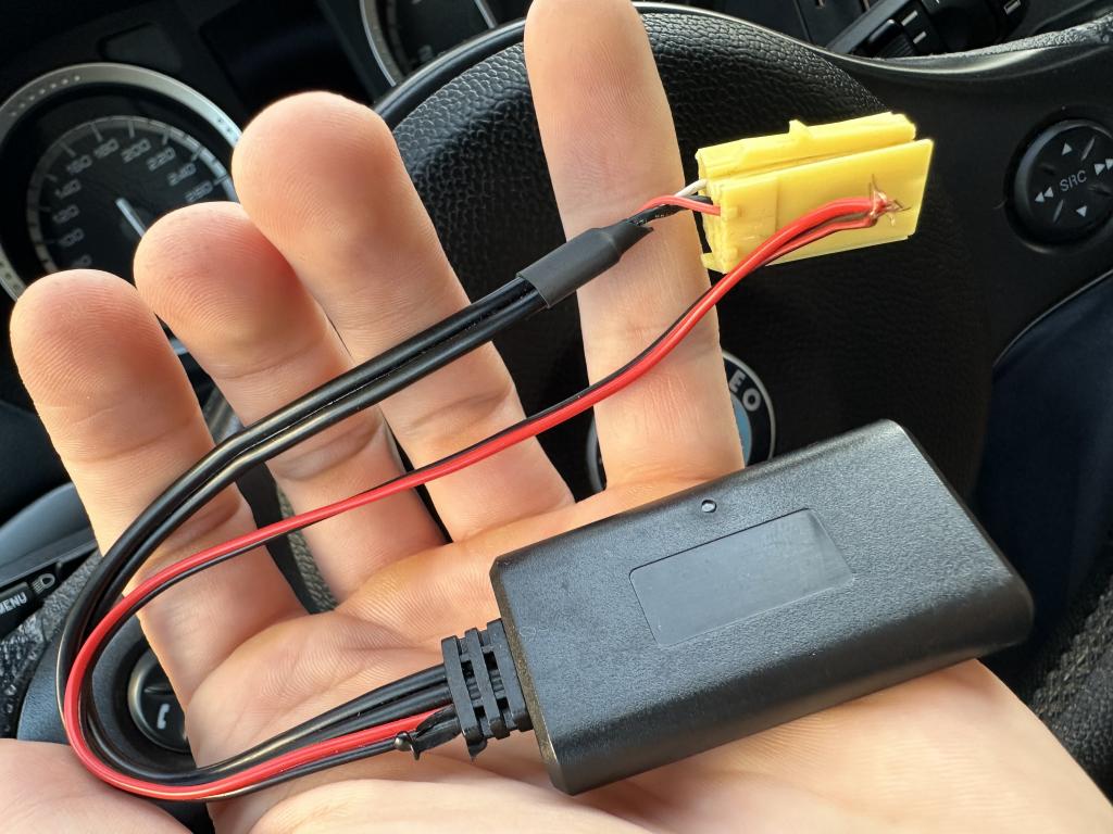

Cześć,
Od całkiem niedawna jestem posiadaczem Alfy 159 2.0 z 2010 roku. Auto jest całkiem nieźle wyposażone, ma Blue & Me i oryginalne radio bez nawigacji. Jedynie, czego mi brakuje to odtwarzanie mojej muzyki z telefonu.
Posiadam taki adapter bluetooth (w zasadzie został od poprzedniego właściciela):

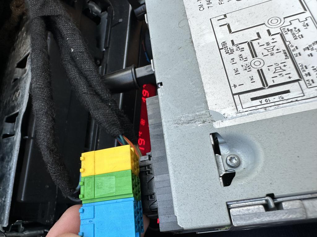

I teraz pytanie, co robię nie tak, że moduł nie działa? Przejrzałem już kilka tematów na forum, jednak nie mam pomysłu, co robię nie tak. Podpinam żółty pin na miejsce tych trzech z tyłu radia:
Dodam, że po dwukrotnym wciśnięciu przycisku CD nie przeskakuje na AUX, wystarczy raz wcisnąć i pojawia się ten sam komunikat o braku źródła dźwięku.
Z góry dziękuję za pomoc! :)
Cześć,
Pokaż załącznik 289149
Pokaż załącznik 289150
Zdaje się, że do AUX jest podpięte B&M (wejście pendrive w schowku).
pod usb w schowku potrzebny jest pendrive starej daty powiedzmy czyli cos sprzed kilku lat wyprodukowane. u mnie taki działa. nowy kupiony nie dawno radio go nie widzi.
Pendrive z czymś konkretnym? Chcę słuchać muzyki z YouTube, a w międzyczasie ładuję z tego wyjścia USB telefon
