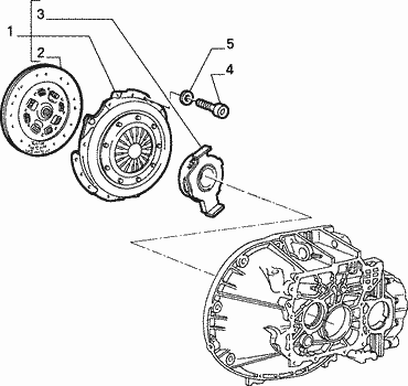

Czy w wersji AR 3.0 V6 12V z 1996 roku, jest wymienialna owa część? W eperze to tak zwana "tuleja przesuwna" i o nią własnie mi chodzi. Znalazłem te łożysko firmy Valeo, o numerach pasujących do tych z epera i moje pytanie, czy na pewno ta część jest wymienialna?
Druga rzecz, czy takie dziwne szumienie przy ruszaniu drążkiem zmiany biegów oraz zmiana dźwięku pracy silnika przy wciskaniu sprzęgła może być spowodowana łożyskiem oporowym?
Dźwięk zmienia się w raz z wciskaniem sprzęgła, nie umiem opisać tych odgłosów, jednak inny jest dźwięk na puszczonym pedale sprzęgła a inny na wciśniętym. Nie wiem czy kończy się sprzęgło czy to wina łożyska a może jeszcze czegoś innego.
Jak ostatnio wymieniałem sprzęgło, to w komplecie valeo był docisk, tarcza i łożysko oporowe, więc raczej jest wymienialne:)
Nie wiem co o tym myśleć... Czy drżenie przy ruszaniu może być spowodowane końcem sprzęgła? Musiałbym ruszać przy około 1800 obrotach, żeby ruszyć bez drżenia całą budą...
Można wymienić samo łożysko oporowe. Nie znam przebiegu ani historii twego auta ale podejrzewam że wymienić trzeba będzie komplet sprzęgła ze względu na koszt związany z demontażem skrzyni. Czytając twoje posty mam wrażenie że to auto jest w stanie agonalnym więc dobrze bym się zastanowił czy dalej warto pakować pieniądze w tak wyeksploatowany sprzęt. Drżenie budy podczas ruszania może wskazywać na zużyte zawieszenie zespołu napędowego.

Tak jak przedmówcy mówią jak już wytargasz skrzynię to raczej wymieniać komplecik.

Co do samego wyjęcia sprzęgła, kilku krotnie wyciągaliśmy je z alfy (z poprzednich alf), nie ma potrzeby wyjmowania całej skrzyni, wystarczy umiejętnie rozebrać zawieszenie i osprzęt który przeszkadza, wykręcić śróby ze skrzyni i ją odsunąć i już widzimy sprzęgło do którego mamy dostęp.
