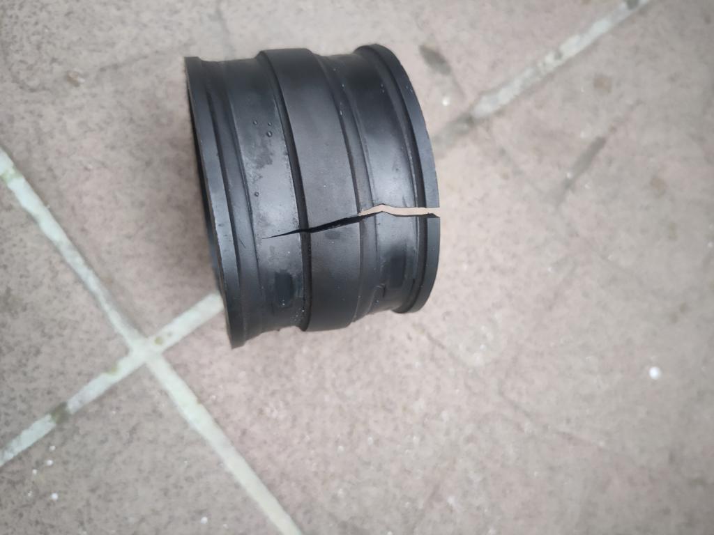

Panie i Panowie poszukuję nowych łączników do kolektora dolotowego w 1.9 / 2.2 JTS.
Błąd powiązany z nieszczelnością w dolocie P1176 i prawdopodobnie znaleziona przyczyna.
To co było kiedyś elementem gumowym, stało się elementem plastikowym.

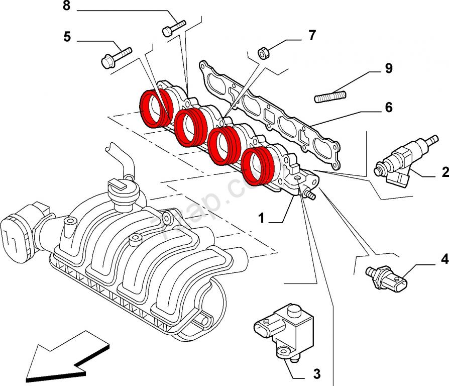

Czy posiadacie może jakiś katalogowy numer części czy to występowało tylko w komplecie z kolektorem?
Wg ePer te łączniki nie występują osobno, a cena nowej flanszy kolektora powala.
Szukałbym u handlarzy z używanymi częściami.
Sprawdziłeś zawór odmy i przewody pod kolektorem?

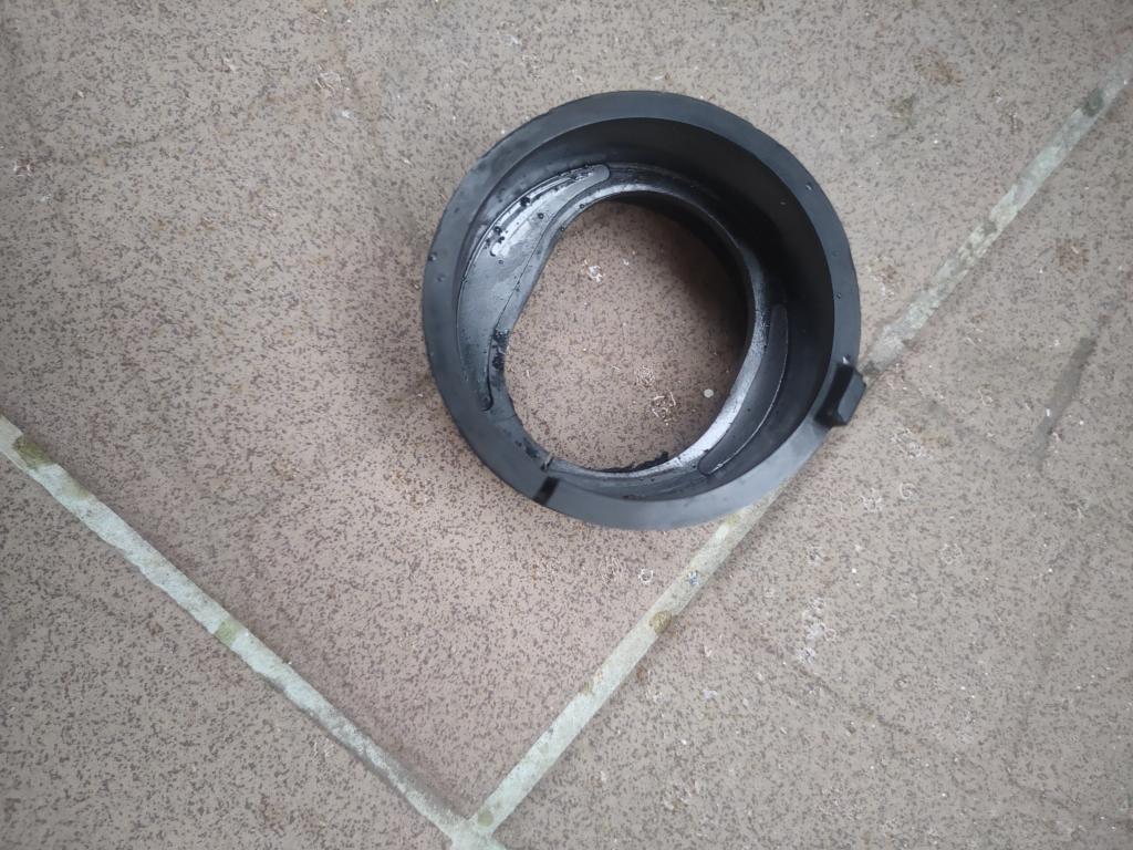

Sprawdzony cały dolot od filtra powietrza do samych zaworów.
Tu był taki ciąg że czułem się jak na lotnisku.
Używane to nie wiadomo ile pochodzą.
Niby to tylko guma, ale z mojej gumy zrobił się plastik od strony silnika ze względu na temperaturę.
Najchętniej bym wymienił wszystkie cztery.
Wiem że niektóre elementy ciężko zdobyć nowe, ale trzeba będzie sobie jakoś poradzić.
Muszę pojeździć po tych szrotach i poszukać.
W Internecie większość napisze ze dobre, a później rozczarowanie.
Moje też są takie plastikowe. Aby były całe to myślę że będzie ok.

Sprawdzone, rozmiar się zgadza.
Czekają do weekendu na założenie.
Czuć w ręku różnicę, nowe miękkie, używane twarde od strony silnika, trochę giętkie od strony kolektora.
Nie wiem za to jak z trwałością, za tą cenę nie ma co narzekać, niech służy jak najdłużej.
Kto ma problem z P1176 proponuje zdjęcie i sprawdzenie tego elementu.
